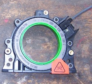

So siehts aus was du brauchst...
ist aus einem Golf 4
60-2 und kostet bei VW mit Sensor ca. 80eus.
Fahre ich selber auch.
PS
ist übrigens ein 5v Hallsensor

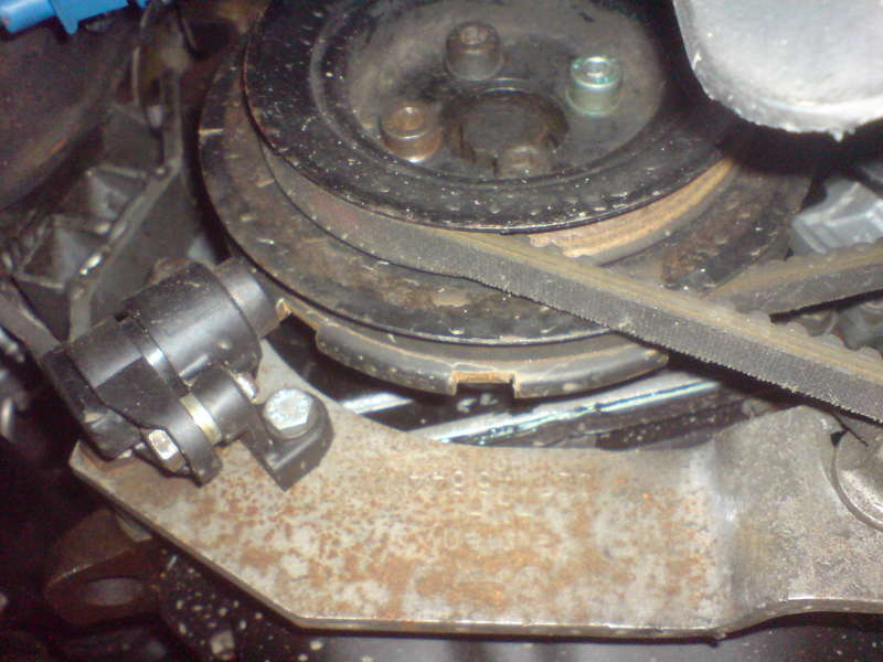

hi,
so n polo teil hab ich auch mal eingebaut, und dann war es von anfang an kaput (vom Schrottplatz).
da wars mir zu doof das Getriebe noch mal raus zu machen, also hab ich mir in die Riemenscheibe 9 Kerben je ca 1,5 cm gemacht. Dann irgendeinen Hallsensor reingebastelt. Den pull Up Wid am Steuergerät nicht vergessen, bei kdfi 1.3 schon auf Platine vorhanden, nur Lötbrücke schließen.
hab mir ne schablone ausgedruckt für 36° Schritte (10stk ), die riemenscheibe drauf gelegt und dann halt nur 9 Vertiefungen reinflexen. in den einstellungen musst du dann nur wheel: 10 teeth, 1 missin tooth einstellen.
den offsetwinkel hab ich mit der Blitzlampe ausprobiert, muss man aber drauf achten, welcher zündwinkel in den cranking einstellungen steht ...
geht wunderbar, nimm aber ein geschirmtes kabel
wenn bedarf besteht, kann ich mal bilder machen
gruß Max

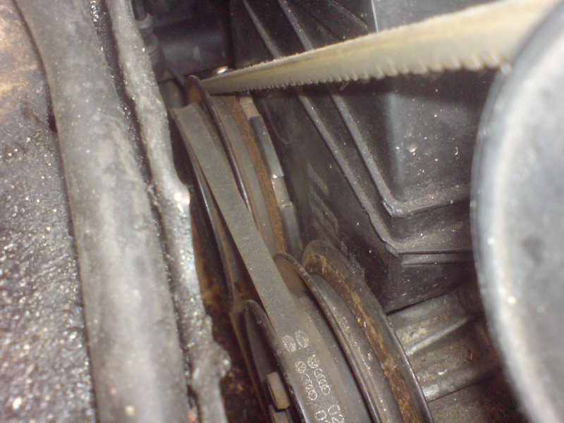

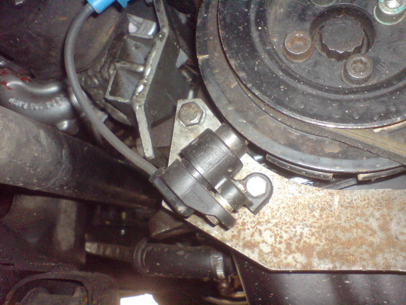

hier endlich ein paar Bilder von dem Sensor

super idee!
funktioniert es in der praxis?

das hab ich bisher noch nicht gehört, aber das funktioniert sehr zuverlässig und is super zugänglich
