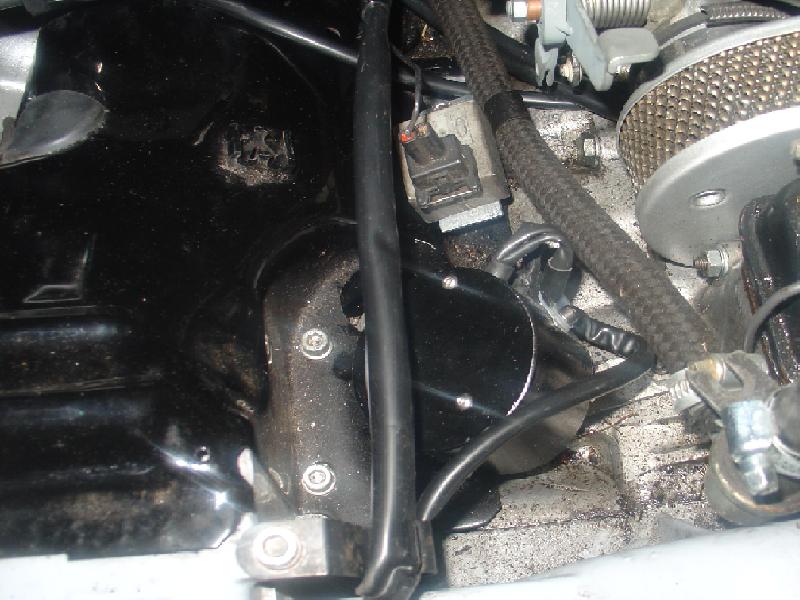

Bei mir hab ich es nur gemacht, weil bei mir die Befestigung des Triggerrads auf der Kurbellwelle recht Aufwendig ist, da es keine außenliegende Riemenscheibe gibt. Für mich war es auch ein tolles Winterprojekt, da ich selten Lust hatte in der eiskalten Garage zu schrauben und trotzdem was am Auto machen wollte.
Hier mal ein Bild im eingebauten Zustand
