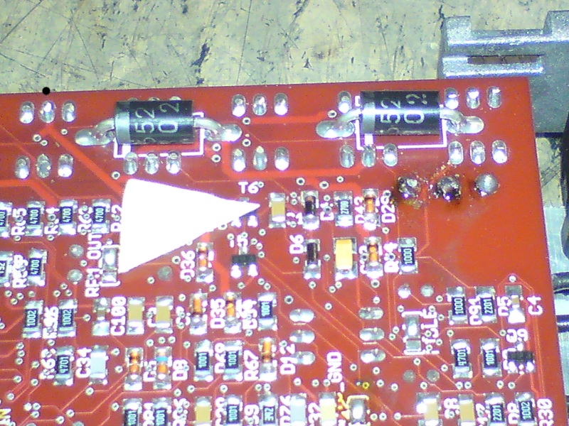

kurze Frage noch, kann ich die Beschriftung vom C11 gut erkennen? bzw finde ich den auch ohne den Schaltplan zu kennen?
Golf 2 G60
Re: Drehzahlproblem ab knapp 5000U/min ->Hallsensor
Ich hab dem Thorsten "damals" nen Foto mit Pfeil geschickt.
Wenn er´s zur Hand hat, kann er´s vielleicht eben zur Verfügung stellen? Ansonsten schau ich heute nach feierabend mal und schick´s Dir/Poste es hier/wasauchimmer/.... Hab es die Tage beim durchforsten meiner Handyfotos zufällig wiedergefunden :-)
Pigga

hier posten wäre super, dann wissen es auch andere die das Problem haben :wink:
Golf 2 G60
Kein Super-Foto aba man kann's erkennen denke ich :roll:

Ja genau Pigga der Tip war von dir :wink:
das Foto hätte ich zur not auch noch gehabt. warst schneller.. :)
Bei mir hat auf jeden Fall funktioniert .. :D :D
