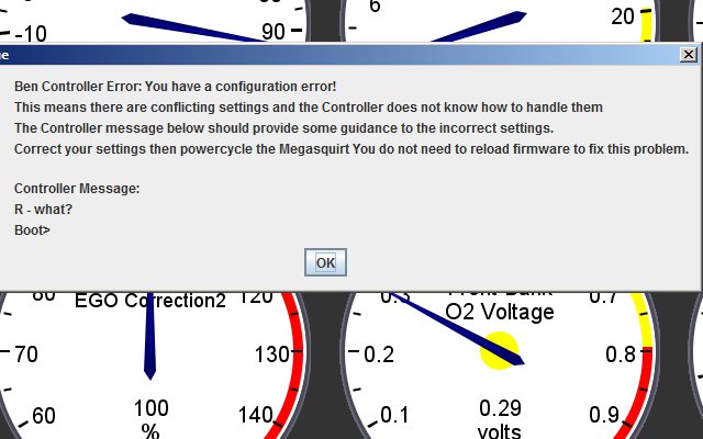

so und irgendwann hat se dann des gebracht:
config error.jpeg (49.36 KiB) 6449 mal betrachtet

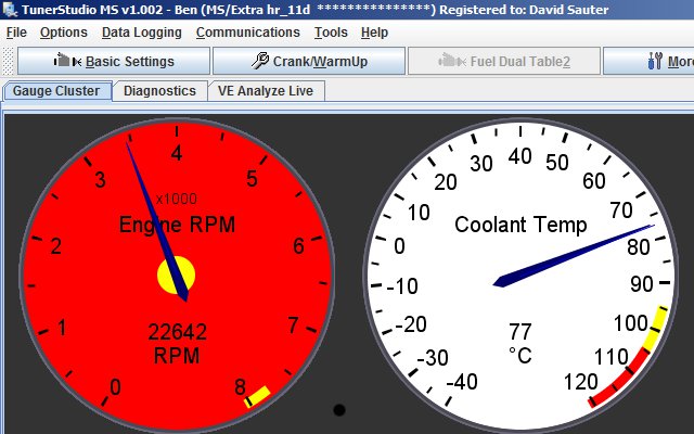

und extreme Drehzahlsprünge gebracht von 0 bis 100000 oder so:
extreme Drehzahlsprünge.jpeg (53.81 KiB) 6449 mal betrachtet

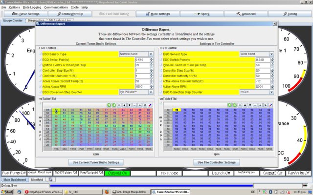

Firmware aufgespielt, fahren gegangen. Diesmal ohne Laptop. Dachte vielleicht macht ja TS das Problem. Wieder ca. 10 Minuten rumgefahren bis er dann wieder ausfiel. Dann an den Stim und Laptop hingehangen und prompt kam diese Meldung:
Wie gesagt hatte kein Laptop dran und trotzdem hat er seine VE table und EGO settings verballert.
Jemand ne Idee?
Gruß biff
