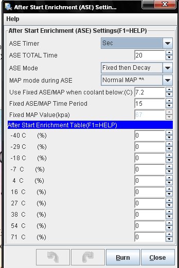

Re: Ansteuerung Kaltstartventil bzw. Sekundärluftpumpe
HILFE!!
ich komme nicht weiter, wenn ich das Manual zum Thema afterstart enrichment durchlese, verstehe
ich das so, dass bei einer Zeiteinstellung zumindest die Zeit abgearbeitet wird und/oder der Table (% über Temp)
Bei mir am Stim berücksichtigt er die Zeit irgendwie gar nicht und sobald die Temp hochgeht schaltet er AE aus.
Meine derzeitige Einstellung siehe Bild, da macht er gar nichts (kurzes Aufflackern nach dem einschalten)
Mache ich was falsch
lese ich das Manual hier falsch
aber für was dann die Zeitangabe?
wenn diese überhaupt keinen Einfluss hat
Thanks
daneant
Thanks
daneant
- AE.jpg (45.47 KiB) 6581 mal betrachtet
hallo daneant
1. ase läuft für 20sec.
2. wenn ase an dann hällt er den eingestellten wert für die eingestellte zeit (15sec.) danch für den rest der zeit bis auf 0
3. es wird der map gelesen
4. ase funktioniert nur unter 7.2C°
5. für 15sec. siehe 2.
bei den einzelnen temperaturen -40 bis 71°C stehen alles nullen was bedeutet das ase bei keiner temperatur aktiv ist
deine einstellungen in dem bild sind von oben nach unten=daneant hat geschrieben: Mache ich was falsch
