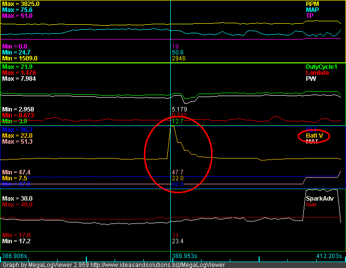

Zu hohe Bordspannung (sprungweise)
LiMa Regler schon getauscht, LiMa auch neu.
Ist nicht mein Auto, hat jemand nen heißen Tipp wie es zu sowas kommen kann?

Tja eigentlich schaut es schon nach defektem Regler oder Gleichrichter aus, oder schlägt event. irgendwo die Zündspule durch?

Batterie ordentlich festgeschraubt? Masse am Motorblock ordentlich fest und leitfaehig?
Re: Zu hohe Bordspannung (sprungweise)
Sieht irgendwie nach load dump aus oder?

Ist halt die Frage, ob das bei der Kiste "normal" ist oder nicht. Bei mir hab ich solche Ausschläge nicht mehr, seit dem ich das ganze Diodenpack inkl. Löschdioden getauscht habe.

pigga hat geschrieben:Hi.
Pigga
Nach was?
Zündspulen sollen neu sein. Massen würde ich ausschließen. Ändert ja nix an der Bordspannung? Kenn da Probleme nur wenn man den Motor ohne Batterie oder schlechter Masse ausmacht und dann die Bordspannung abhaut.
Beitrag von rAcHe kLoS »
Load Dump nennt man es, wenn plötzlich die Last von der Lichtmaschine weg genommen wird. Das Magnetfeld braucht aber ein gewisse Zeit, bis es abgebaut ist und die Lima damit die Leistung zurück regelt.
Bei mir war das ja auch, allerdings war da das Diodenpack (wohl die Löschdioden) im Sack. Mittlerweile hab ich laut Log keine solchen krassen Spitzen mehr, könnte aber event. bei der Lima vielleicht auch normal sein.

Aber diesen Lastabwurf kenn ich nur wenn es ohne Batterie passiert, man den Wageb abstellt zb.
