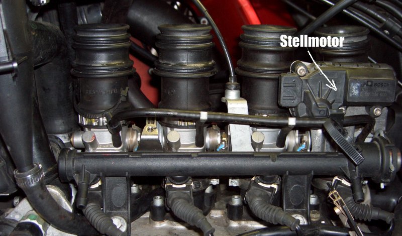

Eine Frage hätte ich noch:
Mein Standgas wird über einen Stellmotor (12V) eingestellt. Es handelt sich dabei um einen herkömmlichen Motor mit Anker, welcher auf ein Schneckengetriebe arbeitet. Es ist ein zustätzlicher Schalter eingebaut, welcher in dem Moment Kontakt gibt, wenn man das Klappengestänge dreht.
Kann ich solch einen Stellmotor mit der MSII betreiben?
Danke, Michael
Danke, Michael

Re: Welche MS brauche ich?
Danke für die Antwort Biff.
Bei meiner Standgaseinstellung handelt es sich nicht um eine Luft Bypass Regelung, sondern um einen Stellmotor, welcher direkt auf die Klappenwelle steuert!
Also ein kleiner Elektromotor mit dreipoligem Anker, welcher über ein Schneckengetriebe eine Schubstange rein oder rausfährt. Die Schubstange ist praktisch der Leerlaufanschlag der Drosselklappenwelle.
Naja, ich lese mich mal durch, was es für Ausgänge gibt. Im Grunde muss ich den Stellmotor über eine Brückenendstufe links/rechtsrum laufen lassen. Derzeit habe ich dafür einen Eigenbau mit Microcontroller am Start. Das soll aber dann ersetzt werden.
Ich weiß, dass dies für "normale" Fahrzeuge eher untypisch ist. Hier wird ja nur ein Bypassventil gesteuert.
Vielleicht hat doch schon jemand so etwas gehabt
Gruß, Michael
Gruß, Michael
Hi six1,
ja im Grunde genommen brauchst du ja ne 2 Punkt Regelung, sprich links oder rechts rum, allerdings wird es dann wahrscheinlich unruhig mit dem Leerlauf, d.h. man bräuchte ne Schaltung die bei gleichbleibender Taktung das Ventil weder auf noch zufährt. Oder?
Gruß biff
Gruß biff
