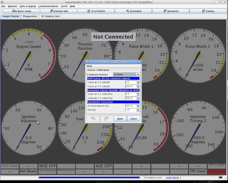

Was stellt man hier ein ?
- map.jpg (83.2 KiB) 9305 mal betrachtet
Ruck zuck Ladedruck...
Re: Ladedrucksensor Bosch
die kennlinie deines ("bosch") sensors!corry16vturbo hat geschrieben:Was stellt man hier ein ?
der pin der das map signal verarbeitet kann nicht frei gewählt werden!
es gibt ausser kdfi auch andere möglichkeiten die dir deinen umbau eventuell einfacher machen?
