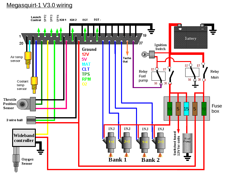

Ich hab nach meinem Umbau auf 8 Einspritzdüsen ein Problem. :(
Und zwar stürzt meine Megasquirt nach einer Weile im Fahrbetrieb ab. Nur für nen Sekundenbruchteil danach geht es weiter als ob nichts gewesen ist, bis es wieder auftritt. Es tritt für mich nicht nachvollziehbar auf. Ich hab als erstes auf das Drosselklappenpotie getippt, da ich bei meinem Umbau den kompletten Motorkabelbaum geändert habe und dabei die 5V Stromversorgung mit der Signalleitung des Drosselklappenpoties vertauscht habe, was ich aber erst nach der ersten Testfahrt, bei der die Probleme auftraten, gemerkt habe. Ich hab die Strippen getauscht und die nächste Testfahrt gemacht, es wurde aber nicht besser. Dann bin ich mit abgezogenem Stecker vom Poti gefahren, was aber auch keine Änderung gebracht hat.
Was kann es noch sein?
Hab mal meine Daten angehangen:

So ich hab mal wieder Zeit gehabt mich der MS zu widmen, leider ohne Erfolg.
Ich hab einige Stellen nachgelötet und den 5V Regulator U5 getauscht. Lief am Stim 2 Stunden problemlos. Dannach 1 Stunde normal gefahren und dann waren die Resets wieder da. :(
Meine aktuellen Überlegungen:
Hab ich zuviele Verbraucher an der MS (Cops, 8 Düsen, Launch Control, EGT)?
Hab ich den Prozesor inzwischen gegrillt?
Ist vielleicht nur die Firmware hin?
Hab ich die Launch Control falsch eingebaut (5V-Versorgung über Porto Area)?
Wäre nett wenn mir jemand sagen könnte was ich ausschließen kann.

So bin einen riesen Schritt weiter. Danke an Bernd (_TOM_) für die Gedankenanstöße. Meine MS läuft wieder. :D :mrgreen: :D

:oops: :oops: Ich hab die Einspritzdüsen der 2. Reihe verpolt. :oops: :oops:
Ich hoffe, dass ich mir damit nichts Anderes kaputt gemacht hab.

Acki hat geschrieben:Wie kann kann man die verpolen?
Wenn man den Kabelbaum komplett selber baut, also jeden Stecker und jede Strippe einzeln neu macht.
Leider steht auf den Düsen an einer Seite des Steckers ein +.
