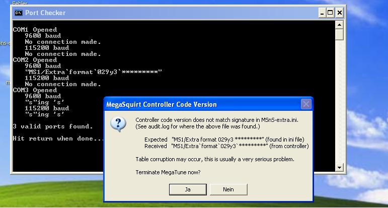

6) MS ausschalten, Boot "brücke" entfernen, alles wieder einschalten und den Portchecker drüber laufen lassen. Der Portchecker findet auch wieder was. "MS1/Extra`format`029y3`********"
a) Wieso gibt mir die MS eigentlich die Version 029y3 aus, wenn ich doch y4a genommen habe
7) ich kopiere die Datei "MS-Extra.ini" in das Megatune2.25/mtCfg verzeichnis rein. zudem kopier ich mir die Datei noch in die car1/mtCFG rein. Danach geh ich in die Megatune einstellungen und suche mir unter car1 die Settings.ini raus. In dieser prüfe ich nochmal das der eintrag im "CODE_VARIANT" stimmt. Dieser steht auf MSNS_EXTRA - James Murray an Phil Ringwood's MSnS extension.
Ich denke mal das dies so sein muss
8) Ich starte Megatune und erhalte eine Fehlermeldung das die Controller Version nicht zu MSnS-extra.ini passt.

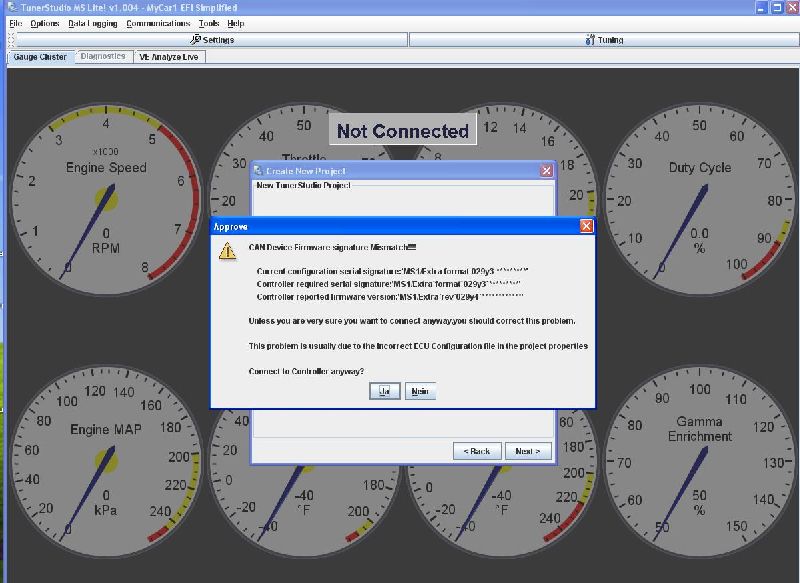

Also hab ich das mal unter dem Tunerstudio probiert.
1) TS starten -> neues Projekt, und gesagt: Such mal nach der MS. Das TS findet auch was.
2) alles meldet das TS direkt das Lokal die Konfigurationsdatei nicht gefunden wurde.
2a) Unter Angabe der entsprechenden .ini Datei scheckt das TS das erst mal, kann aber keine Verbindung aufbauen
Also die MS nochmal mit der Original Firmware aufgespielt von B&G. Damit läuft alles. Das TS erkennt das sofort und baut die verbindung auf. Megatune erkennt das auch (man muss nur die settings.ini von MS-Etra auf B&G umstellen).

Re: MS1 und die MS-Extra Firmware
Das mit der y3 bei der ersten Erkennung ist richtig.
In Tunerstudio steht hinterher oben in der ersten Zeile y4.
Da hat bei den Amis einer etwas geschlamt bei der Firmware erstellung.

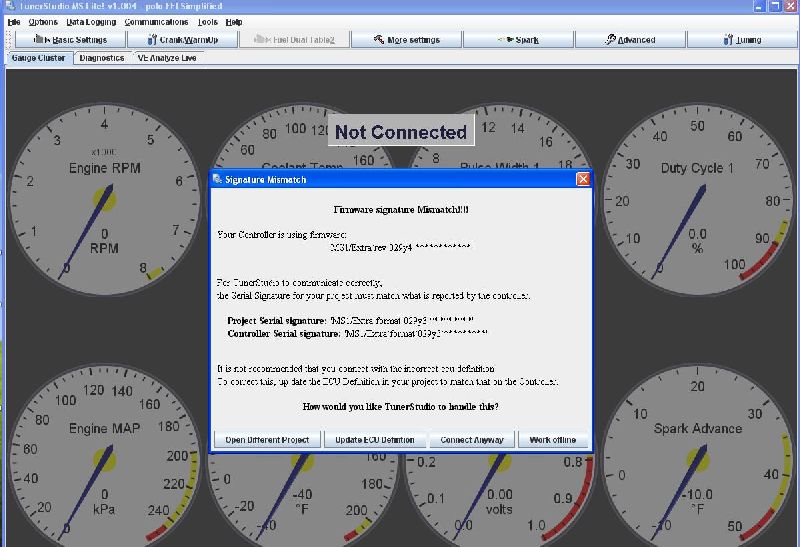

Das kann ja sein das dort geschlampt wurde mit den Namen. Aber hier fahren doch scheinbar einige mit der MS-Extra Firmware rum. Wir habt ihr das denn geschafft. Muss ja scheinbar irgendwie gehen. Anbei noch 2 Fehler wenn ich im Tunerstudio die Ini angebe.
http://www.msextra.com/doc/ms1extra/Dow ... 029y4a.zip
- fehler-TS2.JPG (78.23 KiB) 4624 mal betrachtet
- fehler-TS1.JPG (73.2 KiB) 4624 mal betrachtet
