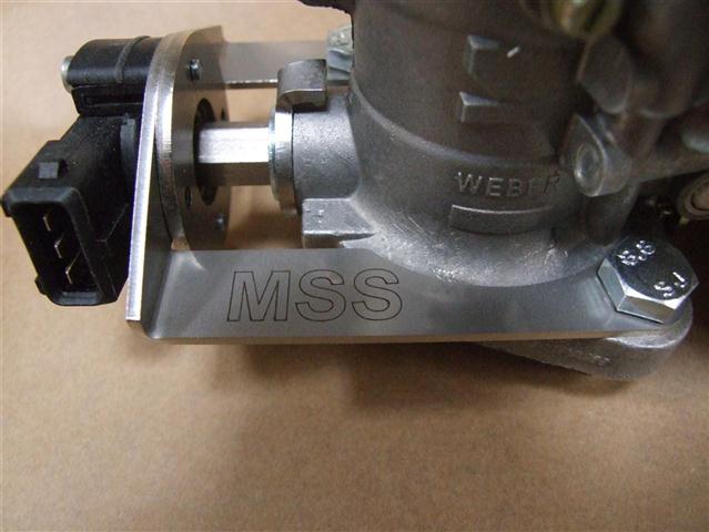

An alle ,die das hier mitlesen :
Ich bin gerade daran eine Poti Kit für IDF Vergaser zu machen.
Es Wird zunächst eine Serie von 30st aufgelegt ,Später auch mehr.
So wie ich den DCOE auf Bildern gesehen habe ist meine Konstruktion mit ein paar Änderungen auch für den DCOE zu gebrauchen .
Hat die Welle auch ein M7x 1 Gewinde ?
würde mir jemand eine Vergaser zum maß nehmen zur Verfügung stellen ?
ciao Markus
ciao Markus

Re: Suche schöne Lösung für TPS an Weber DCOE
das wäre super..Carsten
Ich war gerade in der Dreherei , leider war das Material für die Drehteile noch nicht da,
Mein Laser und Blechspezialist hat die Zeichnungen schon vorliegen.
2 Wochen wird es mindestens dauern bis ich was in der Hand habe.
Ich bleib dran.
Die Versandkosten übernehme ich natürlich
Ich bleib dran.

c-coupedriver hat mir gestern schon einen Vergaser angeliefert.
Herzlichen Dank!!
Endlich mal einer ,der handelt und nich nur rumschreibt.
Danke Danke Danke
Die idf Pprototypen liegen bis auf die Drehteile auch schon auf dem Tisch.
ciao Markus
Herzlichen Dank!!
Danke Danke Danke
ciao Markus

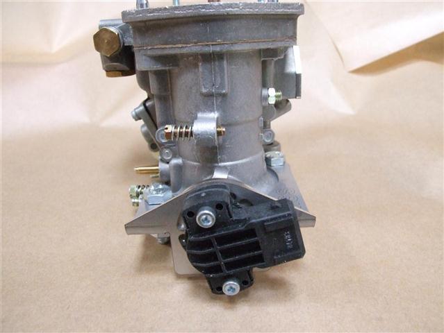

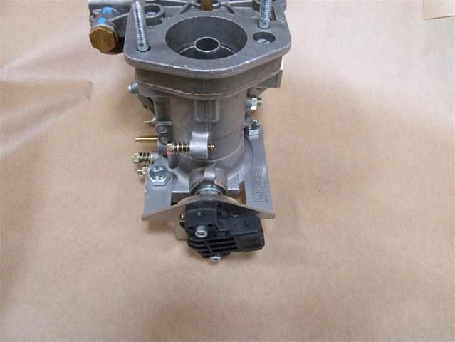

Hallo zusammen. ich kann euch nun schon Die DKP-Version für die IDF 70 Vergaser vorstellen
Die Version für den DCOE wird voraussichtlich Nächste Wochen präsentiert.
Der Satzpreis incl. Poti ich im Moment mit 79,- kalkuliert.
Der Halter, Drehteile und Schrauben sind aus VA sein .
