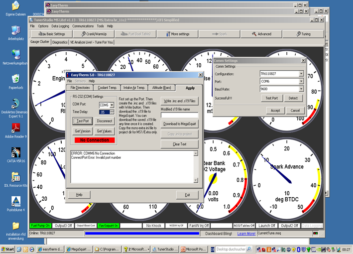

ich bekomme es leider nicht hin, eine Verbindung von Easytherm aufzubauen :?
Das Tunerstudio läuft über com6. Wenn ich in Easytherm COM6 von Hand eingebe und "Test Port" mache, gibt es aber leider
"ERROR: COMM6 No Connection
ConnectionPort Error: Invalid port number"
Welcher Anfängerfehler ist das denn???

Der Fehler ist das du denkst ein COM-Port wäre ein Bus. Isser aber net. Der kann nunmal nur von einer Anwendung zu einer Zeit genutzt werde. Also mach das Tunerstudio (und alles was sonst noch den Port brauchen könnte) zu bevor du mit Easytherm da ran gehst!

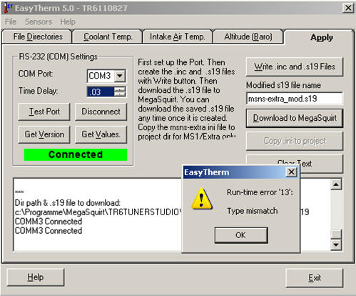

Es kam mir merkwürdig vor, dass ich in Easytherm in der Listbox die Ports COM1 bis COM5 auswählen kann. Man kann auch COM6 manuell eingeben. Bei mir hat es aber ja nicht funktioniert (s.o.)
Dann habe ich den Port des USB Adapters von COM6 auf COM3 gesetzt und nun kann die Verbindung aufgebaut werden.
Jetzt tritt dann aber das nächste Problem auf.
"Run-Time Error '13' Type mismatch" :?
Also weitersuchen ...

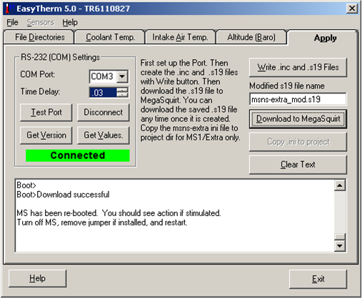

:D
nach dem Tipp aus diesem Forum
http://www.megasquirt.de/msforum/viewto ... match#p683
habe ich nun noch unter Windows die Spracheinstellung von Deutsch auf Englisch/USA umgestellt.
Das File nochmal erzeugt, connected und dann den download gemacht ...
easytherm download successfull.png (100.04 KiB) 4386 mal betrachtet
mal sehen, wo die nächst Hürde ist ...
