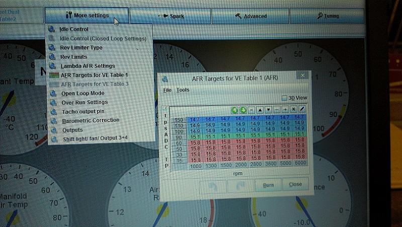

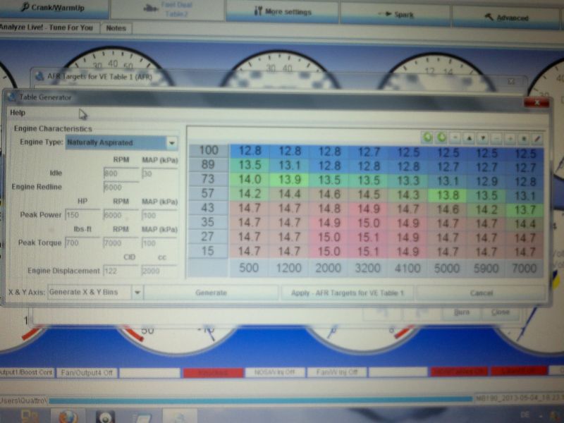

Hallo, ich hab eine Bitte an Euch. Und zwar geht es um die Afr Table von unserem Projekt. Wenn Ihr die Euch bitte anschaut und Uns die auf Grund Unserer Motordaten siehe oben diese korrigieren könntet.
