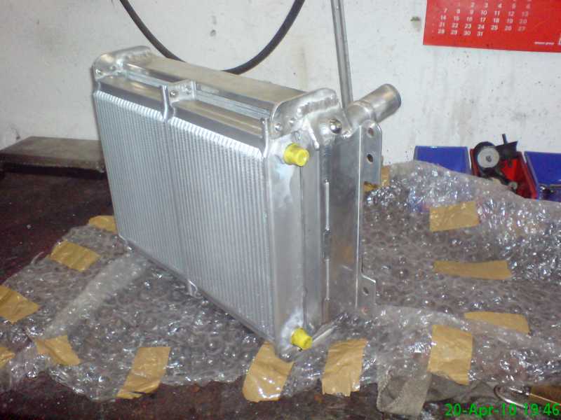

Zum Bilder:
Wasserkühler hinten, vorne Wasserkühler für LLK und Ölkühler (beide 25Reihen).

Zum Bilder:
- Kühler und Lüfter Paket 2 k.JPG (53.69 KiB) 4874 mal betrachtet
