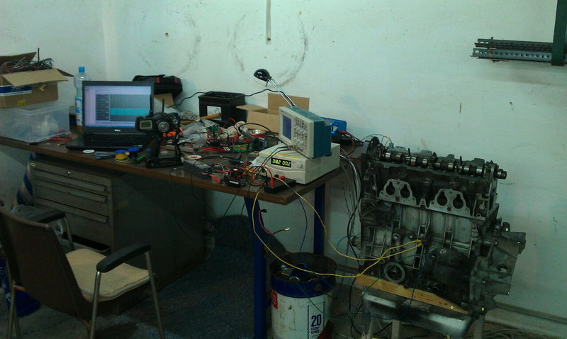

Hab mir dazu einen "Testmotor" zusammengebaut, also nur Kurbelwelle, Nockenwelle, Zahnriemen, Schwung und die Sensoren.
Verwende im Moment auch einfach einen Schraubenkopf als Trigger.
Hatte das gestern schon mal mit einer MS3 am laufen, hat auf Anhieb funktioniert.

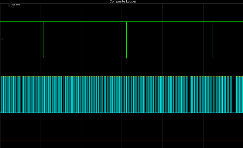

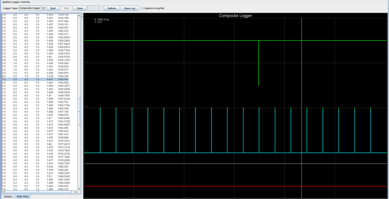

Hier sieht man dass es im Moment schon knapp ist, allerdings war das bei ca. 700U/min, die Zeit zwischen beiden Signalen ist noch immer 47ms.

Meinst Du das Bild unten?
Wenn Du nen Hallsensor für den 2nd trigger verwendest sollte das unkritisch sein, da das Signal ja lange genug "dauert", oder?
Das Manual sagt hierzu:
With a missing-tooth main wheel, the missing tooth provides the main position reference to the Megasquirt. The cam signal should occur away (not co-incident with) the missing tooth, the exact angle is irrelevant, so long as they NEVER overlap.
With a non-missing-tooth main wheel, the second trigger / cam pulse provides the main position reference to the Megasquirt. Getting the position set correctly is now critical as the cam pulse must fall between the same two primary teeth under all conditions, it must NEVER overlap a tooth.
Insofern kannste das so lassen, weil diese Grafik betrifft offenbar nur den non-missing-tooth:
