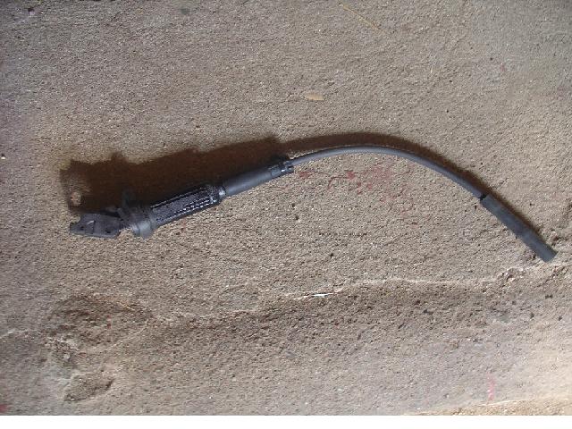

Und für meine COPs habe ich mir eine test COP gebaut
