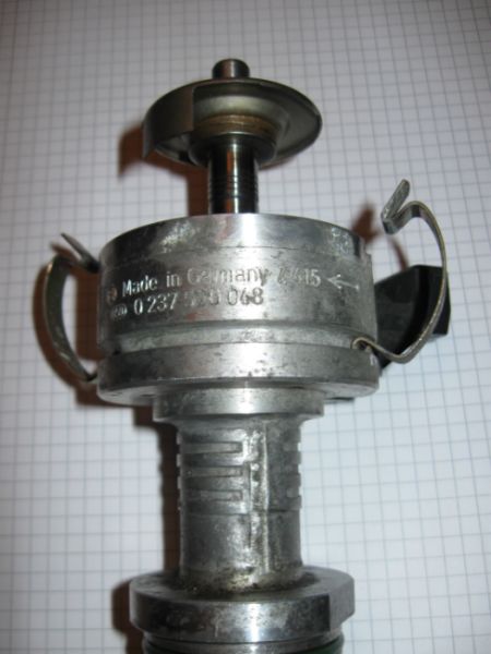

ich möchte im Frühjahr von Edis auf Fully Sequential Injection umrüsten.
Mein alter Zündverteiler läuft zur Zeit ja nur als Endstück des Antriebes von der Ölpumpe mit.
Ich könnte den Hallgeber, mit einem Zahn, doch auch für das Nockenwellen Signal nutzen.
Mein Triggerrad sitzt an der Riemenscheibe der Kurbelwelle.

ja so würde ich das auch machen!spyder550 hat geschrieben: Mein alter Zündverteiler läuft zur Zeit ja nur als Endstück des Antriebes von der Ölpumpe mit.

Haben auch viele schon so gemacht, also kannste ohne Probleme so machen.

Bin gerade dran so was in " SCHÖN " zu konstruieren
