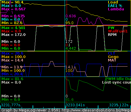

so weihnachten ist vorbei, und ich sitz wieder in der grage. leider um keinen schritt weiter als vorher.
ich hab jetzt mal mitgelogged.
man sieht das ein schönes drehzahlsignal von 170rpm vorhanden ist, das aber dann immer wieder verschwindet. interesannterweise scheint das signal immer da zu sein wenn die injektoren angesteuert werden. sobald die abdrehen ist auch das drehzahlsignal weg.
ich hab mal eine zusätzliche plus leitung direkt zur ecu gelegt um verschiedene verluste auszuschalten. pumpen pulsen ist noch immer vorhanden :(
wobei mir gerade einfällt das das pumpenpulsen fast mit dem pulsen des drehzahlsignals zusammenpassen könnt....kann man sich die pumpenansteuerung im LogViewer auch anzeigen lassen?
Rover V8 3,9
ecu ist eine MS2 Extra ich denke V3
die autobaterie hängt parallel an einem 12 V Hausnetz und wird da mit max 40A "geladen"
edit: am ende des logs kommt ein sync error 2. in dem moment raucht sich die ecu auf und es hilft nur mehr zündung aus ein.

von pigga
Moin.
Also hier sieht man irgendwie gar kein nennenswertes Drehzahlsignal:
Hast Du mal ohne Kerzen gestartet um zu schauen wie das Signal dann aussieht?
Beide Potis komplett gegen den Uhrzeigersinn bis zum Anschlag gedreht?
Ich musste bei nem Golf auf 0,3mm Sensorabstand gehen, damit der Karren zuverlässig ansprang. Das kann natürlich auch am Sensor gelegen haben. Denk dran: Die MS V3 hat den "Geburtsfehler", dass VR- mit auf Gerätemasse liegt. Wenn DU als z.B. durch Dein Monster Ladegerät Störungen auf die Masse legst, dann "kriechen" die u.U. bis in die Elektronik.
Einen verpolten Sensor erkennst Du daran, dass Du im Tooth Logger 2 fehlende Zähne siehst:
Bei der MS2 ist es so, dass sobald ein schwerwiegernder Sync Error auftritt, ressettet das Teil. Also Benzinpumpenrelais fällt kurz ab usw.
Mach mal nen Tooth log und schau mal.
Pigga

Verfasst: Do Dez 29, 2011 11:03 pm
von Fuxl
170 ist die drehzahl beim starten mit rausgedrehten kerzen. wenn ich sie drin hab komm ich auf 150.
von dem her wundert es mich eben das zwischenzeitlich ein wirklich sauberes drehzahlsignal aufgezeichnet wird, und dieses dann wieder weg ist.
bzw hab ich ein oszi einfach mal paralell am ecu stecker zu dem sensor gehängt, und da ist eigentlich komplett kontinuierlich ein signal mit 100hz gekommen was bei meinem 36-1 rad eben den 170u/min entspricht. aber anscheiend wird es von der ecu nicht korrekt ausgewertet........vieleicht ist da eine andere schwelle drinnen bei der das signal erkannt wird.... keine ahnung. werd morgen mal versuchen den sensor wieder näher ran auf 0,5 oder sogar darunter zu stellen.
ladegerät hab ich auch schon abgesteckt, keine änderung.....es sei den es fabriziert so starke störungen das diese sogar schon wireless funktionieren! :lol:

hallo fuxl
du hast da ein schönes beispiel für ein schlechtes drehzahlsignal!
ja deine drehzahl ist bei 170u/min aber schau dir mal im log an wie kurz die zeit (s) ist die das drehzahlsignal da ist!
der fehler kann nun mehrere gründe haben!
Fuxl hat geschrieben: hab ich ein oszi einfach mal paralell am ecu stecker zu dem sensor gehängt, und da ist eigentlich komplett kontinuierlich ein signal mit 100hz gekommen was bei meinem 36-1 rad eben den 170u/min entspricht.
ok dein vr sensor scheint gut zu funktionieren aber ist das signal auch groß genug um von der ms erkannt zu werden?
den abstand zu verkleiner ist ein guter weg, bei meinem moped habe ich nur 0,25mm!
häufig ist das vr signal zu schwach selten zu stark!
versuche die beiden potis voll nach links zu drehen!
dein problem kann auch von "falscher/schlechter" masse kommen!
