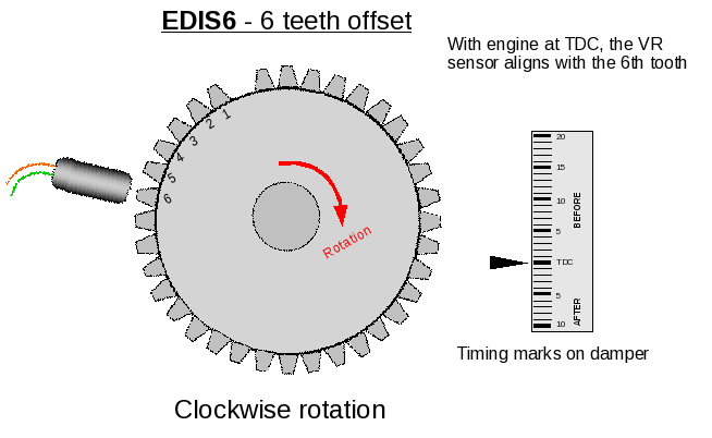

Noch was anderes:
Ich wunderte mich, warum ich bei der EDIS Doppelfunkenspule alle Zündkabel umstecken musste, damit der auf allen 6 läuft.
Mancheiner kennt bestimmt dieses Bild im Anhang.
Wenn ich so wie auf dem Bild auf meine Riemenscheibe an der KW Blicke ist bei mir der Sensor 6 Zähne rechts von der Lücke.
Also 120 Grad weiter rechts wie auf dem Bild.
Mich irritierte wohl dieser Text aus dem megamanual:
The VR sensor and 36-1 crank trigger wheel must be set in the correct relationship to each other. With the engine at TDC for cylinder #1, this relationship is:
EDIS-4: missing tooth is exactly nine teeth (90°) ahead of the VR sensor,
EDIS-6: missing tooth is exactly six teeth (60°) ahead of the VR sensor,
EDIS-8: missing tooth is exactly five teeth (50°) ahead of the VR sensor.
Ich erlaube mir mal zu übersetzen:
Wenn der Motor im OT für Zylinder 1 ist:
EDIS-6: Der fehlende Zahn ist genau 6 Zähne vor dem VR-Sensor.
Wenn ich mir das Bild ansehe, ist der fehlende Zahn aber 6 Zähne nach dem VR-Sensor?
Mich hat blos irritiert, dass dann die serial310 angezeigt wird, ich wollte, das da irgendwas mit 311 steht.
Dann wirds schon so passen.
Wenn ich Autodetect anwähle, dann wählt der auch automatisch die 310 aus.
- edis6-alignment.png (45.84 KiB) 5097 mal betrachtet
1x UMC2 und 2x KDFI R89
Re: Moto läuft, aber einige Probleme
so soll es auch sein, bezogen auf die Drehrichtung.gtr-tobi hat geschrieben: Wenn ich mir das Bild ansehe, ist der fehlende Zahn aber 6 Zähne nach dem VR-Sensor?
