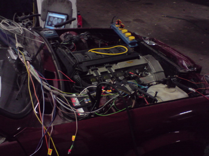

Habe heute endlich Zeit gehabt die UMC1 am Motor zu testen.
Benutze MS2extra 3.1.1.
Habe erstmal die Kabel mit Flachsteckern versehen und in den Stecker vom Motorkabelbaum gesteckt.
Konnte direkt den TPS kalibrieren, MAT und CLT zeigten vernünftige Werte und Drehzahl, bzw. "Cranking" wurde mit dem originalen VR-Sensor auch erkannt.
Dann habe ich die Zündspule vom ersten Zylinder abgebaut und an die UMC angeschlossen. Beim drehen des Anlassers kam auch direkt ein Funke. JUHU :D
Nur das Drehzahlsignal ging dabei verloren. Vermute aber es liegt an dem fliegenden Aufbau, wo ich die ganzen Abschirmungen noch micht mit Masse verbunden habe. Wird schon noch werden, wenn ich alles vernünftig verlöte :wink:
Hier noch kurz en Bild vom WirrWarr :mrgreen:
Versuchsaufbau
Versuchsaufbau
