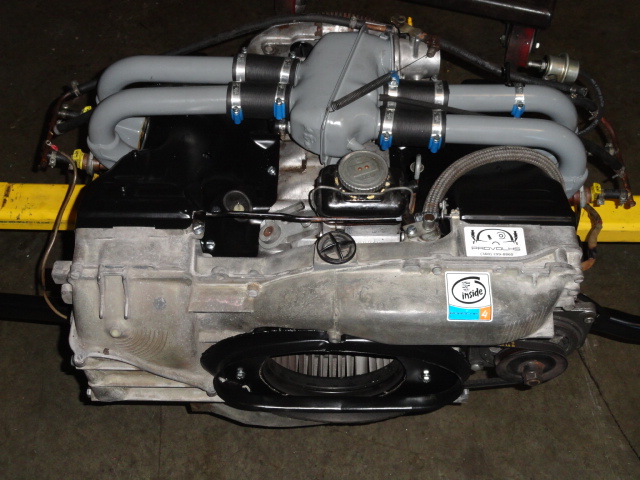

Wüsste ich auch nicht. Habe mir mein Plenum selber gebaut. Will aber jetzt auch auf WBX-Plenum umrüsten.
Hier mal ein Bild wie das mit den GB-Saugrohren und nem WBX-Plenum dann aussieht(habe ich im Ami-Forum gefunden):
Das ist plug and play. Das GB-Plenum soll erstaunlicherweise auch das am schlechtesten fließende sein. Da kommt sogar mit einem 1,7L Plenum mehr in den Saugrohren an. Das große WBX Plenum ist da schon die beste plug and play Variante.
Und es passt alles unter den unmodifizierten Motordeckel des Typ3s :wink:
Die 120PS solltest du damit eigendlich ohne Probleme knacken. Die Plenumlösung ist natürlich nicht geeignet das letzte PS raus zu holen. Aber es gibt etwas mehr Drehmoment unten rum. Ich finde im Typ3 die Plenumlösung eigendlich am besten, da Einzeldrosselklappen auch immer schwer unter zu bekommen sind(wenn man den Motordeckel noch zu machen will).
Ein weiterer Vorteil einer einzelnen Drosselklappe ist, das man nicht synchronisieren muss und sich über die Jahre da auch nichts verstellt.
Über neue Einspritzdüsen würde ich schon nachdenken. Der WBX hatte 112PS. Wenn du jetzt in Richtung 20% mehr Leistung gehst, kommen die WBX Düsen vielleicht auch schnell an ihre Grenzen. Ich weiß auch garnicht, ob die WBX-Düsen so auf die Typ4 Saugrohre passen. Die WBX Saugrohre kannste nämlich nicht nehmen, nur das Plenum und die Drosselklappe. Das sind auch Düsen der ersten Generation. Für eine schlüssige "Modernisierung" sollten da IMHO schon neuere rein.

schöne einen Fahrer gefunden zu haben, der auch einen Typ3 mit ein wenig Musik unter der Haube hat, mit Einspritzer. Leider habe ich keine Digitalfotos vom Motor, das war ja noch vor der Zeit. Vorab mal ein Bild vom Wagen, der z.Zt. in der Garage unter einer Haube verborgen steht. Ja, ist ein reines Sommerauto und ist natürlich rostfrei.
Tolle Lösung der Amis, das sieht richtig gut aus. Komme ins Nachdenken und könnte mich auch dafür begeistern... mal weiter sehen.
