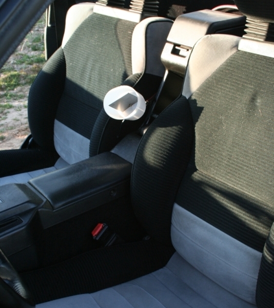

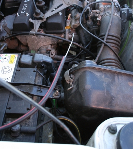

Bezüglich Tool: Ich hab's bei meinem MR2 mit einem simplen, mechanischen Stethoskop gemacht, das ist billiger als jede Elektronik und nicht weniger zuverlässig. Mehr Klopftool braucht man nicht, selbst die OEMs machen das in der Applikation so.
Zugegeben, es sieht weniger schick aus, als jeder Hightech-Kram

- Und am anderen Ende der "Abhörbecher".

- Im Motorraum: der Draht in dem schwarz-roten Gummischlauch.

@ Maren: ist das ein Draht der zu einem Blech führt und dieses Blech sitzt in einem "Eimerchen"?
Kann man das während der Fahrt gut hören?

HHTC hat geschrieben: "Eimerchen"?
tupperware

@Acki: ich hab schon sowohl als auch erlebt, Zylinderdruck-Indizierung mit dem teuren Equipment wenn's um die Wurst geht, "Pingelpijp" (keine Garantie für die Schreibweise, so oder so ähnlich hat der holländische Kollege das jedenfalls genannt
) für die alltäglichen Läufe.
@all: das ist ein Stahldraht mit einem Blech im Plastikbecher, geschützt verlegt in einem Schlauch, mehr nicht.
Auch wenn ich das Vorbild zuerst auf einem Motorenprüfstand gesehen hab, hab ich es bereits bei einigen Applikationen im Auto verwendet (Corolla Compressor, MR2 Turbo und natürlich bei meinem AW11 - alles keine flüsterleisen Autos). Man hört alles perfekt, Ventilrasseln, leichtes Klingeln, starkes Klopfen, Lagergeräusche...zumindest wenn es nicht soo laut ist, dass man sich nicht mehr unterhalten kann. Einen Versuch ist es IMHO immer wert, schließlich kostet es quasi nichts.
