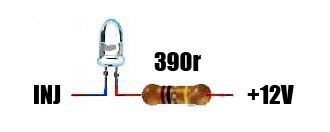

Gibt es eine Möglichkeit die Funktion zu testen ohne aufwendiges ausbauen der
Einspritzdüsen, Benzin dranhängen und in ein Gefäss spritzen lassen.
Also irgendwie mit einer LED oder sowas ?

Andy0075 hat geschrieben:Gibt es eine Möglichkeit die Funktion zu testen ohne aufwendiges ausbauen der
ja das geht (siehe bild) bei der led auf die polung achten

teste den ausgang mal mit der led
dann siehste wie der schaltet
