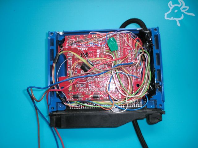

Hier mal ein Foto von einer neuen KDFI PNP, man beachte die Kabel im Hintergrund von den Zündtreibern, vollkommen ausreichender Querschnitt (0,08-0,14 mm²).
Hier rauchen endlich mal die Zündtreiber nicht mehr ab und eine Strombgrenzung ist nun endlich auch vorhanden (ironisch gemeint)
Unter den schwarzen Kleberkleksen rechts befindet sich der Mapsensor und ein Relais (kann man so bei BMW machen)
Sorry aber das musste ich mal sagen.

ist das ein Stg für ein Motor mit externen Treibern, also Treibern in der Zündspule?
also sind die Zündtreiber doch nur als zusätzlicher Schutz drin und somit die Kabel ausreichend dimensioniert, oder habe ich ein Denkfehler?

Luheuser hat geschrieben:ist das ein Stg für ein Motor mit externen Treibern, also Treibern in der Zündspule?
Das ist für einen 6 Zyl. BMW mit 6 Cop´s ohne Treiber, also es muss der ganze Strom der Zündspule durch das dünne Kabel. Diese Kabel sind auch noch kreuz und quer zwischen anderen kabeln verlegt.

da ist sie ja ... meine "tolle" Kdfi.
Find ich ja echt super... da stecke ich auf anraten hunderte von Euro in irgendwelche Zündspulen und vermeintlich defekte Sensoren - und was ist der tatsächliche Grund? Kabel für 2 cent statt für 5 cent verbaut und damit die komplette Kdfi lahm gelegt. Da bin ich jetzt tatsächlich etwas sauer... :twisted:

Mal für doofe wie mich: Ist das das Innenleben einer KDFIpnp originool, wenn man die käuft, oder hat sich da schon irgendwer basteltechnisch drin verwirklicht?

So wie ich das lese ,kommt die wohl so als Plug and Play an.
Quasi gebastelt vom Werk aus :mrgreen:

pigga hat geschrieben:Hi.
Auslieferzustand, ich hab nur den Deckel abgemacht.

psalm_29 hat geschrieben:So wie ich das lese ,kommt die wohl so als Plug and Play an.
wer mehr für den Preis erwartet ist selber schuld :mrgreen:
meine Kdfi läuft ohne Probleme, und ich kenne noch einige andere welche Problemlos laufen, nur schreiben die Jungs nicht bzw sind nicht im Forum vertreten, denn meist meldet man sich nur in einem Forum an wenn man Probleme hat ;-)
Wenn man es wirklich gewissenhaft macht (gerade was die Masseverbindung angeht) ist es die halbe Miete, meine anfänglichen Probleme sind nicht auf die Kdfi zurück zu führen, sondern auf Unwissenheit meinerseits zum Thema MS bzw. falsch Interpretation der Manual.

Hab selbst noch eine KDFI in Betrieb, läuft abgesehen vom USB ganz gut. Kenne aber so viele Leute, denen das Ding schon abgebrannt ist, was man aber auch meistens auf falsche Verkabelung und falsche Einstellung zurück führen kann. Die KDFI ist da aber extrem Empfindlich, schon alleine weil die Masse einfach so schwach ausgelegt ist, dass diese lange bevor der Treiber durch gebrannt ist die Platine fackelt.
