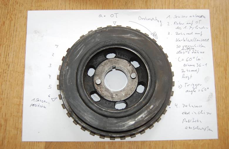

ich bin schon mal einen Schritt weiter.
Wenn als Wert für TRIG POS A nicht "0" steht sondern "1" dann ist der config error schon mal weg.
Trotzdem hab ich es wohl noch nicht richtig verstanden.
Also ich habe erst meinen Sensor angebaut, dann den Motor auf OT gestellt und das Triggerrad so lange auf dem Kurbelwellenrad verdreht bis die Lücke 6 Zähne vor dem Sensor ist - dann angeschweißt
Ich nehme an, dass dann 6x10 Grad der "Triggerangle" ist.
Ich verstehe aber nicht was diese Winkel bedeuten

- DSC_00425.JPG (47.93 KiB) 4972 mal betrachtet

Re: Fuel Pump blinkt ständig / Config Error ???
Hallo "pigga",
ja, Deine Beiträge sind immer gut!
Ich habe beim zweiten Versuch auch (eher zufällig) die 70 Grad für "Crank angle when missing tooth at sensor" eingestellt. Ich habe das ausschließlich vor dem Hintergrund getan, damit keine "0" als erster Wert ansteht. Geht auch - zumindest kein Config Error.
Ich kann mir nur immer noch nicht vorstellen, was jetzt die 70 Grad bedeuten, denn für mich hat sich ja an der Position des Sensors, der Triggerscheibe gegenüber der Kurbelwellenscheibe gar nichts getan
Die Zündung hat sich doch nun durch diese Werte um 10 Grad verstellt - oder? Oder ist dies eine erste Grobeinstellung - und ich kann die Feineinstellung mit der Sparktabelle noch hinkriegen - typische Anfängergedanken wohl...
Hm ....
Meine größte Befürchtung war auch, dass ich wieder das Triggerrad von der Kurbelwellenscheibe lösen müsste (angeschweißt) oder einen anderen Platz für den Sensor suchen müsste.
Hm ....
Hi Carsten.
Ich bin kein Programmierer, insofern ist dies hier halbwissen, aber ich versuch's mal zu erklären:
So ein Prozessor sieht ja keine Zähne oder sonstwas, der reagiert nur auf ein "Ereignis", sprich eine steigende oder fallende Flanke.
Bei der MS1 machte das dem Ursprung nach der Verteiler oder Hallgeber im Verteiler. Der Wheel Decoder kam ja erst später hinzu.
Dementsprechend ist der Wheel Decoder bei der MS1 ein ziemlich einfältiges Teil, das stur die Impulse vom Trigerrad zählt und entsprechend den "Schaltzuständen" zuordnet. D.h. intern werden je nachdem welcher Zahn grad vorbeirauscht triggerzustände für die entsprechenden Zylinder emuliert.
Deine MS1 würde soweit ich das weiß auch mit nem 37-1 Rad laufen.
Wenn ich das aus meinen MS1 Tagen richtig in Erinnerung habe, braucht die MS1 10° Berechnungszeit als "Sicherheitsabstand", d.h. zwischen dem Zeitpunkt wo der Trigger auslöst und da, wo der Funken kommt müssen 10°KW liegen. Wenn die sich beim Wheel Decoder auf max 60° mögliche Vorzündung geeinigt haben muss der Trigger halt spätestens bei 70° vor OT kommen. Du könntest mit deinen 60° vor OT leben, wenn Du das im Hinterkopf behältst und das Kennfeld entsprechend im Kopf umrechnest, sprich die Trigger Wheel Einstellungen für 70° einstellen und das Kennfeld entsprechend um 10° versetzen.
Oder halt nen MS2 Chip besorgen, da kannste die Zahnlücke in 1° Schritten "sonstwohin" legen.... Die MS2 hat quasi schon einen intelligenteren Wheel-Decoder. Der meckert dafür aber auch, wenn ihm was nicht passt....
