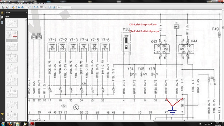

Ich habe jetzt eigentlich der einfachkeit halber die 2 relais (1 Für Stromversorgung einspritzventile / Das andere Kraftstoffpumpe)
gebrückt so das anstelle des steuergerät ich die pins auf masse lege
funktionieren tut das auch ganz gut. aber wen ich die 2 relais zusammen lasse(Rote Kabel Schaltplan) und die masse(blaue leitung) wegnehme lauft der motor plötlich in einem brauchbaren lambda wert und nicht mehr auf total Fett. (geht aber nach ein paar minuten dan von alleine aus laut lambda wert kein sprit mehr. Dauert aber langer als wen die pumpe garnicht mehr gehen würde)
Packe ich die Masse drauf geht er wieder Total Fett und/Oder sauft ab.
Jemand ein plan woran das liegen kann?? oder was ich ändern könnte?? Werde morgen aber auf jedenfall mal messen was mein original steuergerät macht mit der kraftstoffpumpe!! Ob die eventuel gepulst wird?
MFG Maik

Also die versuche von gestern und heute ergaben. das ich ein problem mit der kraftstoff versorgung habe.
(Habe den Regfuel wert bis auf 5 runtergeschraubt und lauft immer noch zu Fett)
MFG Maik
- Schaltplan.jpg (108.18 KiB) 11627 mal betrachtet

hast du schon mal die werte in der Einspritztabelle geändert oder immer nur mit den reqful werten rumgespielt?
schließ alles nach einen ms Plan an!
Re: First start Up
jo die habe ich auch schon geändert ist immer wieder das selbse lauft immer zu fett.
Spielt ja keine rolle ob die ms masse schaltet oder ich per hand ändert ja nix daran das da masse hin muss. eigentlich.
alles andere ist nach plan angeschlossen. ist ja auch bloss ein versuchs aufbau da der motor eh woanders eingebaut werden soll wen er dan mal endlich lauft.
könnte auch sein das mein kraftstoffregler einfach im arsch ist. wundert mich bloss das er nicht wirklich viel verbraucht.
