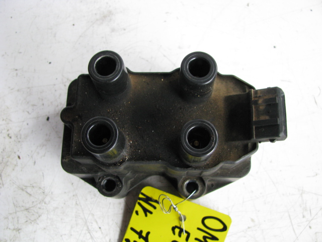

Hast du überprüft ob der Zündausgang an der MS auch jeweils die 2 richtigen Kerzen zündet (Kabel am coilpack vertauscht, Zündkabel am Motor vertauscht)? Knallen klingt nämlich nach inkorrekt funktionierender Zündung.
Max
Beiträge: 11
Registriert: So Sep 02, 2012 2:01 pm
Re: Golf springt nicht an :(
Beitrag von Max »
eraser87 hat geschrieben:Hast du überprüft ob der Zündausgang an der MS auch jeweils die 2 richtigen Kerzen zündet (Kabel am coilpack vertauscht, Zündkabel am Motor vertauscht)? Knallen klingt nämlich nach inkorrekt funktionierender Zündung.
Moin
Der Zündausgang ist richtig A1- Zylinder 1-4 B1 - 2-3 . Er versucht zu zünden irgendwann ist sehr viele Sprit im Auspuff dann gibt's bum. Wenn Mann Zündung falsch macht zündet er es rückwärts durch ansaugrohr.

Gestern war ich noch mal in der Werkstatt, wollte noch mal alles in Ruhe durchgehen. Da ist mir aufgefallen, dass wenn ich Output Testmode machen, A1, dann zündet 1 und 4 Zylinder. B1 zündet mit, ganz schwach, kaum zu sehen.
Wenn ich B1 ansteuere, dann ist im 2 und 3 Zyl. immer noch so schwach wie vorher und A1 zündet auch genau so wie vorher. Verkabelungsfehler ist es nicht. Wenn ich Offset auf 0 stelle, dann stimmt der Grad vor OT mit dem Laptop nicht überein. Z.B. Laptop sagt 20 Grad und Schwungrad sagt ca 7-8 Grad.

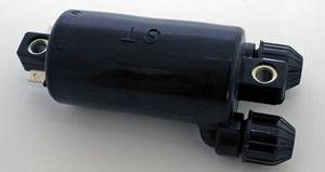

JAaaaaa! Mein golf hat leer lauf :D :D
ich war eben beim meinem Dreher, er baut guzzis um und so.Hab bei ihm 2 Zündspulen geholt
(Honda/Kawasaki geschraubt), angeklemmt "Output Test Mode" gemacht
Zündkerzen angeklemmt gestartet & er war sofort da 8) . Opel spule mag er nicht
sie hat bis Ausbau funktioniert hmm....
jetzt Läuft er aber sobald ich Gas gebe geht er aus :?:

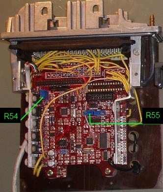

ich hab jetzt mein Problem mit den TPS behoben :D . jetzt hab ich ein sauberen leer-lauf (vorher hatte ich ein Sägen ) und saubere Gas Annahme 8)
am Rande der Req_fuel ist für ars... mit 10.7ms, hab jetzt pi mal Daumen auf 19ms gestellt ist wohl etwas fett aber lieber fett als Loch im Kolben :)
:idea: Lösung ist eigentlich ganz simpel und zwar hab ich an denn Potis (R54 , R55) etwas rum gedreht so lang bis ich der Meinung war das es paßt.
Mit R55 hab ich das Sägen weg gemacht & mit R54 sauber Gas Annahme
Jetzt werde ich alles sauber montieren und dann werde ich mit TS fahren-logen,fahren-logen, fahren-logen bis es 1a ist
