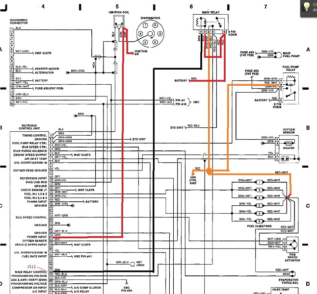

schaltplan e34 535i Motronic (Fig.:2):
schaltplaene-92-735i.pdf

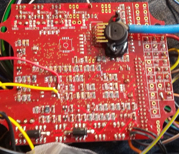

Photo KDFI (nich von den Kabeln irritieren lassen, werden neu verlegt :
kdfi map klein.jpg (194.73 KiB) 17129 mal betrachtet
Ich würde mich freuen, wenn mir jemand behilflich sein kann. Insbesondere bezüglich der Manuals. Wo fange ich an?

sammba123 hat geschrieben:5. der Luftmengenmesser soll rausfliegen, auf der KDFI scheint ein MAP Sensor verbaut zu sein- leider habe ich keine Daten dazu und auf dem Bauteil lässt sich nichts ablesen. Kann mir vielleicht jemand Anhand des Photos Infos dazu geben?
ist der standard sensor mpx4250 (bis 1.5bar überdruck)

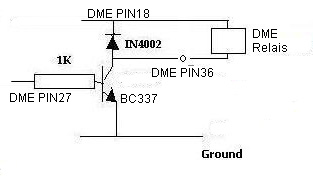

du must noch eine transistorschaltung für das dme-relais machen

mach das mal so

Was spricht denn dagegen, die KDFI einfach über den PIN 27 vom Motorkabelbaum mit Plus zu versorgen? Die Leitung dient dem Original Steuergerät auch als Stromversorgung. SIe geht an Klemme 15 der Zündspule und wird somit über das Zündschloss angesteuert.
Die KDFI soll dann beim einschalten über JS11 Masse auf das DME Relais geben- dieses versorgt im original Kabelbaum ja auch nur die Einspritzdüsen und Benzinpumpenrelais mit Spannung.Ich habs mal schlecht skizziert:
KDFI Stromversorgung und DME M30.jpg (136.95 KiB) 17065 mal betrachtet

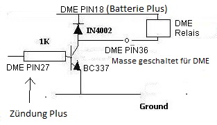

4. Zurück zur Skizze von tooly
dme mit bezeichnungen.jpg (41.3 KiB) 16996 mal betrachtet
Die Diode IN4002 verhindert also, das die Spannung von Pin 18 auf PIN 36, PIN27 und Masse übertragen wird (Sperrichtung). Transistor BC337 schaltet dann bei Zündung ein Masse auf PIN 36 und schaltet somit das DME Relais ein. Aber wird dann nicht gleichzeitig über die Diode ein Kurzschluss zu PIN 18 erzeugt? Die Diode sperrt doch nur in eine Richtung? Warum brauche ich PIN 18 bei dieser Schaltung überhaupt?? Könnte man die Verbindung und somit die Diode nicht komplett weglassen?

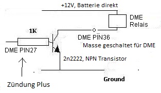

Ich werde es jetzt folgendermaßen tun:
dme Relais eigene Umsetzung.jpg (40.68 KiB) 16987 mal betrachtet
sollte jemand bedenken haben, bitte melden!

Die Diode dient dazu die entstehende hohe Spannung zu begrenzen.
Wenn die Relais-Spule aprupt abgeschaltet wird, wird eine sehr hohe negative Spannung induziert, die andere Teile der Elektronik auf Dauer schaden könnte.
Im normalen Betrieb der Schaltung schließt die Diode auch nix kurz, weil sie wie du ja richtig erkannt hast in Sperrrichtung zu +12V (pin 18) liegt.
