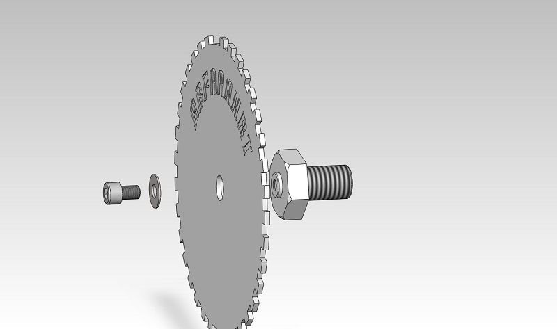

Moin, leider komme ich nicht dazu die Iphone Bilder aufm rechner zu schieben,

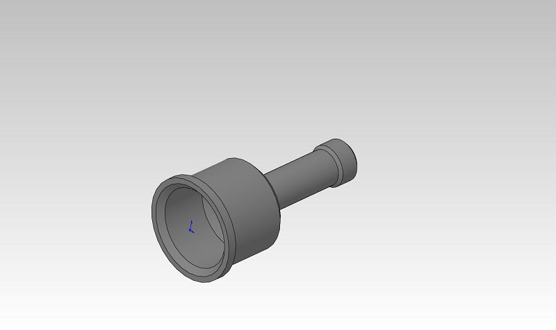

hier aber schonmal ein bisschen Solidworks .....
Das Triggerwheel hab ich lasern lassen (9 euro) die dicke Schraube ist Typ1 original ! nach montage werde ich das Triggerrad verstiften ....
k-triggerwheel kpl.JPG (21.38 KiB) 16171 mal betrachtet
und hier das Adapterstück um normalen 6er Spritschlauch auf den Düsen zu befestigen
k-düsen versorgung.JPG (16.75 KiB) 16171 mal betrachtet
die Teile habe ich bereits gedreht ....
Zeichnungen usw, gebe ich gerne raus.... einfach fragen

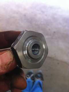

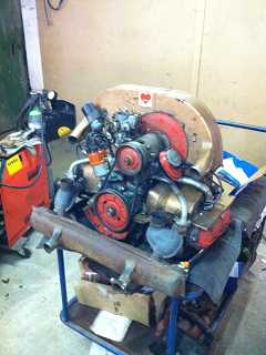

so, sorry das ich nicht weitergemacht habe, aber ich muss leider neben meinem Normalem leben jeden tag zur arbeit :D :D :D

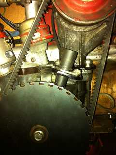

Also, Motor mal zusammengesteckt und zum laufen gebracht
dann also das vorher im 3D bedachte in die Tat umgesetzt:
das ganze dann mit VW Sensor am Typ 1 Block
und dann noch endeckt, VW hat vorraus gedacht, das DK Poti vom 2 liter passt an nen Käfer vergaser :-)
So, als nächstes noch die düseneinsätze aufschweissen und dann muss ich mal bei peter ordern .... :roll: :roll: :roll: :roll:

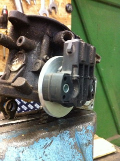

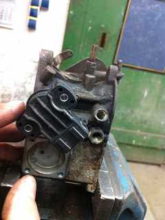

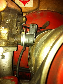

Nabend, da bin ich wieder,
Hier Brav neue bilder:
Heute bauen wir den TPS an den 30 PIC 3

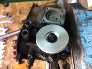

Erstmal Ne scheibe gedreht, die man über den ansatz am Vergaser Schieben kann ...

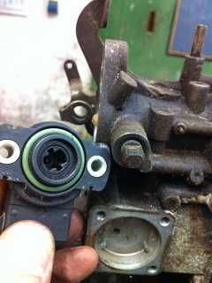

Dann Den TPS mal angehalten:
Ok, geht .... also mal an den Motor:

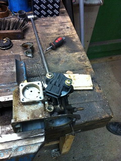

Ausgerichtet, abgebohrt, und Fertig !
Wenn fragen, dann Fragen :-)
