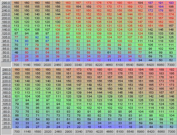

Nun war ich am WE am Ring und da Lief der Bock viel zu fett. Hab wieder mit VE Analyzer mitlaufen lassen, und er hat den Table deutlich magerer gestellt. NBR liegt glaub auf ner Höhe von 400-500m und es waren ca. 8°C (meine Heimat um 80m ünN).
Paar Tage später wollte die Karre zu Hause bei 18°C nichtmal anspringen, so mager war alles. Wieder alten VE Table drauf und alles gut.
Da passt doch irgendeine Korrektur nicht, oder?

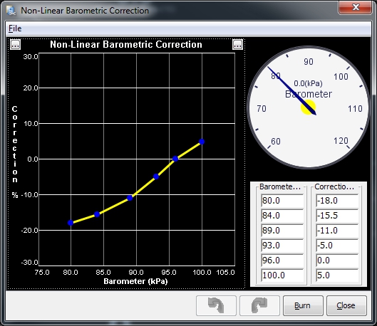

Da ich die gleichen Probleme bei meinem MS3+MS3X am MX-5 (Turbo) festgestellt habe - hier der Hinweis, sich unbedingt mit der Barometric correction zu befassen.
Die überkompensiert bei Bergfahrten sehr stark. Ich habe das jetzt mit der non-linaer correction angepasst.
Ich wohne hier bei ca. 450m - ca. 96 kPa Barometer (ich habe eine 2ten Motorola Sensor als realtime correction sensor)
Die Fahrt auf die höchste Erhebung der Umgebung (Fichtelberg, Erzg. 1245m) bringt mir irgendwas um die 83 kPa. (Also schon ein deutlicher Unterschied.)
Das Auto lief mit der normalen correction dermaßen fett - unglaublich.
Hier mein Gegenmittel.
Ist noch nicht perfekt, hilft aber schon extrem.

Danke für das Feedback, sowas hab ich gesucht.
Non Linear BC war bei mir konstant auf 0 (also serie). Hab den Table nun mal ähnlich wie du bedatet und bin gespannt, was bei rauskommt.
In dem einen Link haben sie ja auch den Table bedatet, allerdings genau umgekehrt. Je Höher desto fetter. Mach meiner Erfahrung nach ja keinen Sinn und er schreibt auch unten, dass er abmagern muss, wenn er höher fährt.
Sollte man dann die Barometric Correction Einstellung (die beiden Werte im Sensor Calibration Fenster) auch auf 100;0 setzen wie hier vorgeschlagen?
Wenn ich das richtig sehe, fettet die lineare Barometric Correction bei Höhe an. Das wird ja in seinem handgemalten Diagramm sichtbar. Nun muß man eine Non linear BC Map erstellen, die deutlich abmagert um diesen Effekt zu überkompensieren, dass man effektiv abmagert.

Als BSP: Im Standgas hab ich zu Hause (Barometer um 102kPa) irgendwas um VE 34 stehen
Am Ring hat er diesen Wert auf 26 korrigiert.
Unter Vollast ähnlich. In einem feld wo vorher 187 stand hat er 162 draus gemacht.
AFR hatte er maximal 10,5:1 statt angepeilter 11,5:1 vor der Kennfeldanpassung.

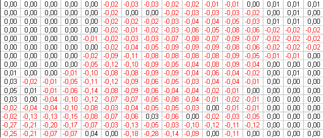

So, war am WE wieder am Ring, und die Einstellungen von Zaphod bringen so gut wie nix.
Barometer am Ring waren ca. 96kPa, bei mir zu Hause meist was zwischen 99 und 102kPa.
EGO Corection geht bei Ring runter auf 80% bei wenig Last. Je höher die Last, desto geringer der Korrekturfaktor.

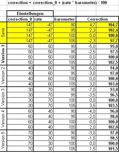

Hab daraufhin mal die lineare correction Werte von 147/-47 auf 50/50 geändert (wer sich die Formel anschaut wird merken, dass er dadurch die Werte nahezu spiegelt, also linear abmagert bei Höhe ->correction = correction_0 + (rate * barometer) / 100), was aber auch nicht viel geändert hat.
Correction \ correction_0 \ rate \ barometer
4,7 \ 104,7 \ 147 \ -47 \ 90
2,35 \ 102,35 \ 147 \ -47 \ 95
0 \ 100 \ 147 \ -47 \ 100
-2,35 \ 97,65 \ 147 \ -47 \ 105
-5 \ 95 \ 50 \ 50 \ 90
-2,5 \ 97,5 \ 50 \ 50 \ 95
0 \ 100 \ 50 \ 50 \ 100
2,5 \ 102,5 \ 50 \ 50 \ 105
Woran liegt das, dass ich soooo derbe abmagern muss?
Und warum muss ich im Teillast deutlich mehr abmagern als unter Volllast?
Re: VE Table passt nicht auf dem NBR - Barometric Correction
Hab mal oben eine Tabelle eingefügt um die lineare correction zu verdeutlichen.
Gibts in TS eigentlich ne Gauge zum Anzeigen der Barometric Correction? Ich meine sowas mal irgendwann ausversehen gesehen zu haben, aber ich find da nix mehr.

Anbei die Tabelle der Serien Werte und was die einzelnen Parameter so ändern.
Fahre jetzt 50/50, was eine nahezu Spiegelung der Serienwerte darstellt.

EDIT: Anbei mal die Beiden Maps. Oben NBR Abstimmung und unten Zu Hause.
Da ist zu erkennen, dass er gerade bei wenig Last deutlich fetter zu Hause läuft als auf dem Ring. Bei hoher Last ist der Unterschied geringer.
Zudem eine Tabelle mit den Differenzen. Wenn man die Ausreißer unten und oben weglässt, bin ich bei ca. 8% die ich am Ring magerer fahre als zu Hause. Find ich schon ziemlih heftig.
- Differenz NBR vs Alltag.GIF (15.47 KiB) 11489 mal betrachtet
- VE Map NBR vs Zu Hause.JPG (106.39 KiB) 11491 mal betrachtet
