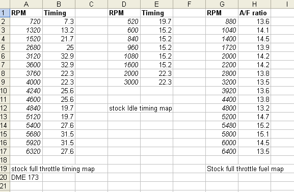

Re: BMW M30 klingelt NICHT!
Hier das vom kat motor:sammba123 hat geschrieben:Kennt denn jemand das original M30 Zuendkennfeld? Waehre zur Orientierung ja ganz hilfreich!!
Greetz Lutz
- dme173maps.jpg (130.7 KiB) 8541 mal betrachtet
Next:BMW E46 S85
Next:BMW E46 S85
Danke NIK!
Das muss ich mir erst mal genauer anschauen- die BMW Ingeniöre werden sich wohl was dabei gedacht haben!
So ganz einleuchten will mir nicht warum die Vorzündung bei ca 5000u/min auf ca 20° zurückgenommen wird...
Und warum läuft der unter Vollast zwischen 5-6000u/min so mager?
Hat vielleicht jemand eine Erklärung dafür was man sich dabei gedacht hat?

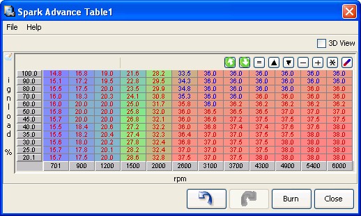

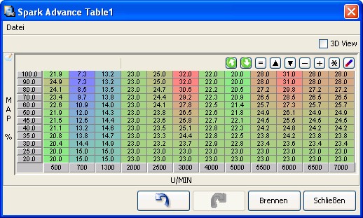

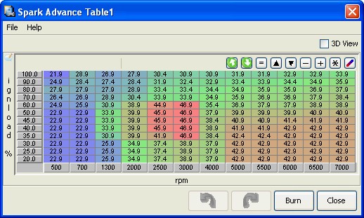

Ich komme jetzt mit meinem Notebook ins Netz, ich stell mal meine beiden Zündkennfelder ein...
Greets
dem m30 hat sein maximales drehmoment in etwa in der region, das wird der grund sein, weshalb da sie zündung zurückgenommen wurde. Man muss ja bedenken, dass die Steuerung auf ich glaub 93 Oktan eingestellt war. Warum die das so mager gemacht haben, weiss ich nicht, wird wohl was mit emissionswerden zu tun haben.So ganz einleuchten will mir nicht warum die Vorzündung bei ca 5000u/min auf ca 20° zurückgenommen wird...
Zu deinen Kennfeldern würde ich sagen, etwas zu viel zündung, bei beiden. Ich denke jenseits der 30° bei volllast bringt nicht viel, aber ist nur geschätzt. Welchen Sprit fährst du denn?
Beim zweiten Kennfeld hast du da sone Insel mit werten über 40, hat das einen Grund?
Prinzipiell ist es eigentlich richtig, wenn man mit der Drehzahl den Winkel größer macht, solange der motor nicht klopft. Aber pauschal kann man das nicht sagen, weil ja auch die VE werte über 5000 rpm abnehmen, ist halt nur ein 2 ventiler. Also ich würde das nach gefühl einstellen und immer dabei vorsichtig zuhören.
Hast du die zündung abgeblitzt?

Hi Oezy,
der spezielle Grund für die Inseln im Teillastbereich? Ist ganz einfach, hab ich in einem anderen M30 Kennfeld mal so gesehen... Der Motor sollte mit original Komponenten auf dem Prüfstand so eingestellt worden sein. Ich habs zum testen mal übernommen, die Zündung allerdings lieber nochmal um 2° zurückgenommen. Das Originalkennfeld aus dem ich es abgeleitet hatte, hatte also nochmal 2° Frühzündung mehr...
Ich denke der Hintergedanke war dort im Teillastbereich möglichst sparsam zu fahren.
Meine Zündung habe ich abgeblitzt. Habe mir eine Neue Markierung gemacht und einen "Zeiger" gebastelt. Habe allerdings einen festen Zündungswert dazu eingestellt. Werde am Wochenende nochmal überprüfen ob es auch passt wenn er auf das ignition table zugreift.

Ich habe mir aus den Daten von NIK das folgende table gebastelt:
Davon werde ich jetzt mal ausgehen, schauen wie er fährt und dann langsam die Zündung etwas vorstellen.Ob die Frühzündung bei 500 u/min not tut, wird sich dann herausstellen. Ich denke das soll nur zum stabilisieren des Leerlaufs dienen. Leider läuft der mit der UMC noch nicht gut, da mir noch der 50Watt Widerstand fehlt. Mit der KDFI liefs jedoch super. Aber das wird schon...
