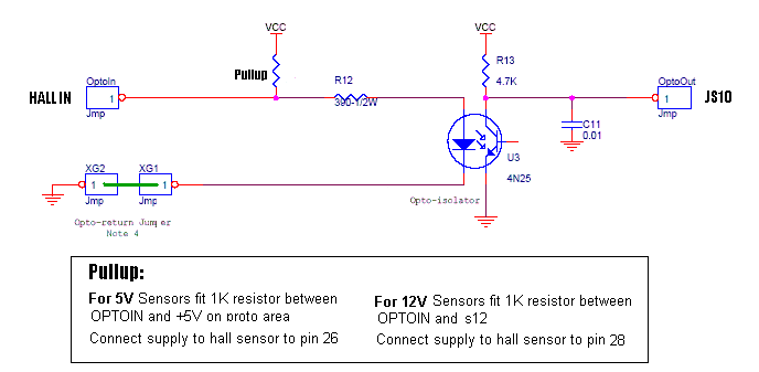

ja das ist wie so ein Balluff Sensor. Meiner hat eine Schaltfrequenz von 3kHz. Aber die Temperaturbeständigkeit von den Teilen ist nicht wirklich hoch. Aber dich glaube mal, dass mein wassergekühlter V6 nicht so heiß wird wie ein luftgekühlter Motor.
Wie wird denn das Teil angeklemmt?
Re: 36-1 Trigger auf Nockenwelle
probier das mal so auskalttreter hat geschrieben:Wie wird denn das Teil angeklemmt?
- v3input-halllohi.GIF (7.54 KiB) 9775 mal betrachtet

danke! Die Schaltung hat geholfen.
Ich habe jetzt ein brauchbares Drehzahlsignal. Habe ein 36 Zähne Rad an der KW und einen Impulsgeber (1 Zahn) an der NW.

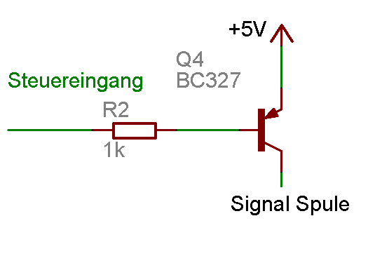

Meine Stabzündspulen zünden allerdings sehr unregelmäßig. Es funktionieren zwar alle Zündspulen, aber ich bekomme keine saubere Zündfolge hin. Es fallen hin und wieder welche aus.
Batterie ist voll, Masseverbindungen passen. Starter dreht auch sehr gut.
Trigger angle ist 60°, der Trigger return ist jeweils 10° v. OT und der Trigger Punkt ist 60° v. OT des jeweiligen Zylinders.

wie hast du die zündspulen angeschlossen?kalttreter hat geschrieben:Meine Stabzündspulen zünden allerdings sehr unregelmäßig. Es funktionieren zwar alle Zündspulen, aber ich bekomme keine saubere Zündfolge hin. Es fallen hin und wieder welche aus.

5V Pullup über 2N4033 Transistor.
Das sind Zündspulen vom 1.8T
so?kalttreter hat geschrieben:5V Pullup über 2N4033 Transistor.
- pnp.png (6.15 KiB) 9721 mal betrachtet

Ja, genau so.
Ich hab meine Beschaltungen auch mehrmals überprüft.
Also was meine Beschaltung der Spulen angeht wage ich es den Fehler dort auszuschließen. Die Spulen werden auch ansich nicht zu heiß.
