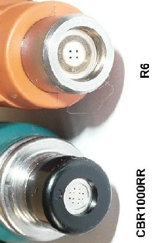

Yamaha R6 & CBR1000 hätte ich schon mal im angehängten Bild ...
Und ja, mit den CBR-Düsen war Teillast tatsächlich besser.
- Duesen_R6_CBR1000_Detail_Klein.JPG (36 KiB) 11598 mal betrachtet

Ich habe mal gesucht was die CBR1000 Düsen für Werte haben.
294cc/min bei 3 bar.
Das entspricht ja fast den Werten die meine alten 4 Loch Bosch Düsen haben.
Haben leider einen anderen Stecker, ebenso wie diese Bosch Düsen für Ford und Volvo 0280158218
Da ich mir aber einen neuen Kabelbaum komplett mit Stecker für das MS3X Board holen möchte, könnte ich die passenden Stecker mit bestellen.
Gibt es noch mehr Düsen mit 10 bzw. 12 Löchern?

Ich hab genau diese R6 Düsen bei mir eingebaut, leider konnte ich bisher bis auf den Durchfluss keine Daten dazu finden....hast du eventuell mehr details?
Mfg
Chris
Mfg
Chris

Sie sind Orange !
Es sind 4 Stück in einer TB-Batterie !
Der Stecker hat 2 Pole !
Mal im Ernst was für Details ?
Widerstand kannst Du an deinen Düsen direkt messen und die 220 ccm hast Du ja schon raus.
Ciao
Re: Lochanzahl Einspritzdüsen
Die Düsen vom Mopped sind von der Bauform viel zu klein, die fallen ja durch den Ansaugkanal. Das wird nix.

Wie wäre es mit einer Reduzierbuchse in deinen Löchern bzw. einem "Vergrößerungsring", den Du auf die Düsen vorne drauf schrumpfst ?Jesey hat geschrieben:Die Düsen vom Mopped sind von der Bauform viel zu klein, die fallen ja durch den Ansaugkanal. Das wird nix.
Ciao
Das habe ich mir alles überlegt um doch die kleinen Düsen eingebaut zu bekommen. Das geht aber so tief in den Ansaugkanal hinein, das wenn ich die vorn fest und dicht bekommen würde der Weg zur Benzinleiste fast 10 cm sind. Auch da müsste ich wieder mit Adapter arbeiten um vom 14mm Rind auf den kleinen 11 mm Ring zu kommen. Da habe ich das verworfen und versuche Düsen in der großen Bauform zu bekommen. Blos wo her
