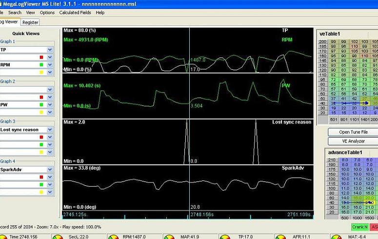

das problem ist das er zündaussetzer hat während der fahrt am schlimmsten ist das anfahren.
laut logfile wird die drehzahl für einen kurzen augenblick nicht erkannt.
anfangs ist auch die syncronisation zum pc oft abgebrochen sobald die ruckler waren aber der motor lief dann weiter.

die ruckler sind aber noch da. auch während einer fahrt im teillast (wo auch die ve schon halbwegs passt) gibts ab und zu starke ruckler. am schlimmsten aber im unteren drehzahlbereich oder beim anfahren also wenn die drosselklappe schnell göffnet wird. hab das kennfeld mit autotune teils anpassen lassen.

wenns beim "schnellen" gasgeben passiert würd ich en blick auf die accel enrichments wefren, oder?

ja schon aber ich geb nicht schnell gas, sieht man auch auf dem bild das ich kaum gaswechsel hab wobei ich manchmal die drosselklappe gleichmäßig hab und da hat er auch aussetzer nur nicht so oft. am schlimmsten ist es wenn man von unteren drehzahlen vorsichtig raus beschleunigt.
mit der drosselklappenposition kann es wohl auch nix zu tun haben denke ich, da man ab ca 2500 umin im 5.gang voll drauf gehen kann und er zieht sauber..
lost sync reason steht bei mir die nr.2
laut : http://www.msextra.com/doc/ms3/syncloss.html
(lost sync reason codes) ist die nr 2: missing tooth at wrong time

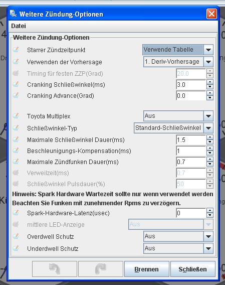

Hallo
Versuch mal die Dwell zeit etwas zurückzunehmen!
Was hast da drin stehen?

siehe bild

Mit diesser einstellung kann es nicht laufen.spitz87 hat geschrieben:siehe bild
BMW spulen ohne int.treiber brauchen min 2ms Dwell,und vertragen locker 3ms.

hatte später umgestellt auf 2.5-3 aber kein unterschied zu vorher.
