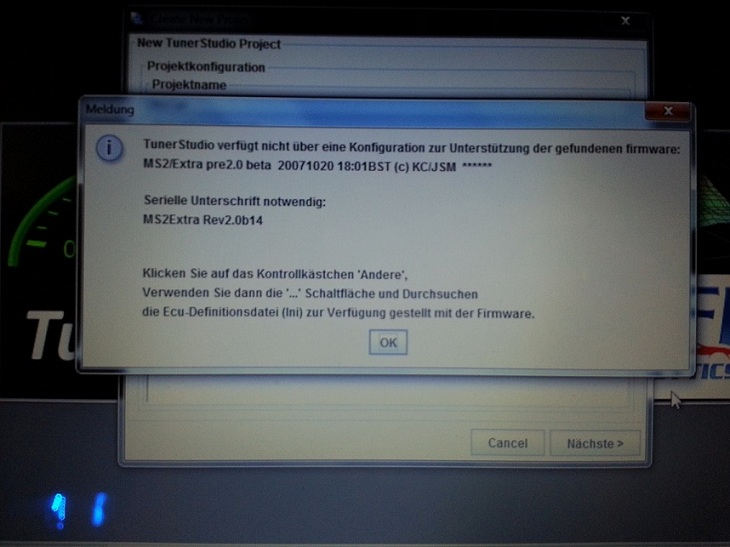

habe mir tunerstudio runtergeladen, wenn ich neues projekt öffnen will, sucht er die com ports durch, findet es auch aber wenn ich dann auf weiter klicke kommt folgendes...

Dir fehlt die passende ini-datei für die Firmware die auf der kdfi ist.
Entweder die angezeigte ini suchen, oder dkrekt auf ne aktuelle firmware umsteigen.

Rednaxela hat geschrieben:habe mir tunerstudio runtergeladen, wenn ich neues projekt öffnen will, sucht er die com ports durch, findet es auch aber wenn ich dann auf weiter klicke kommt folgendes...
falls du nicht die richtige .ini finden solltest mach dir eine "modernere" firmware drauf!
wie das geht steht hier http://www.msextra.com/doc/ms2extra/upgrade.html
Re: KDFI am 16v Turbo Motor
Er sollte auf jedenfall Updaten...
Das Zodl immer noch keine aktuelle drauf macht ist nicht schön!
