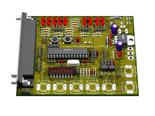

Ich bin dabei einen neuen Stim zu bauen, damit man die Sachen nicht mehr aus Amiland Importieren muss. Es ist keine kopie des JimStim sondern eine eigene Entwicklung.
Als Prozessor kommt ein AtMega zum einsatz.
Auf dem generierten Bild fehlen die Bauteile für den Stromeingang, der Schalter und die Potis.

no limits hat geschrieben: Welche Triggerräder sind sinvoll ?
ich habe ein 24-1!
kannst du die led's beschriften?
hast du "2 bicolor LEDs" für IAC1 und IAC2?

Ok, 24-1 ist jetz auch drin,
die Led´s sind beschriftet, kommt aber nicht in dem Renderprog rüber.
für die Iac1 und Iac2 sind keine bicolors drauf, ich habe dafür 4 Led´s genommen, damit man die auch auf andere funktionen der MS benutzen kann.

Was ich noch vermisse wären die Terminal-Verbinder zum "mal schnell Kabel anschrauben".
Die MiniMS oder MicroSquirt'ler haben mit dem vorhandenen Steckverbinder gewisse Probleme ;-)
Und um es noch etwas variabler zu machen:Ist ein VR-Signal-Ausgang vorhanden ?
Ich hatte z.B. mal mein Jim-Stim vergewaltigt um das hier
http://www.ignitech.cz/english/dccdip2/dccdip2.htm
als HIL-Prüfstand zu befeuern.
VR habe ich erzeugt indem ich einen Kondensator in das Tach-Signal eingeschliffen habe.

MK hat geschrieben:Was ich noch vermisse wären die Terminal-Verbinder zum "mal schnell Kabel anschrauben".
Der Kollege hier
http://www.kart-mal-anders.de/unterseit ... nlage.html
könnte das dann auch nutzen um sein TrikeJet damit zu testen.
Es wird einen Adapter mit Schraubanschlüssen geben. Das brauchen die meissten nicht.
Die Trennung der Sensorsignale von den Potis ist schon auf dem Stim mit drauf.
Ebenso Hall und Vr emulation.
