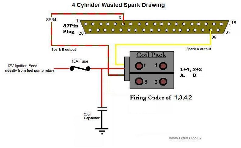

Hab da was gefunden.
Stimmt das?
Das auf die Zündspule Mitte geschaltetes Plus kommt und die 2 Aussen-
leitungen zum KDFi auf IGN A und B geklemmt wird?
Stimmt das?
- 4cy_Coil_Pack_Wiring.JPG (37.68 KiB) 4226 mal betrachtet

Re: Ford Bosch 2x2 Zündspule Anschluss ??
normal sollte das so sein.
mir ist zumindest noch keine Ford spule untergekommen wo das anders ist
wie das bei der kdfi angeschlossen wird weiß ich nicht
Jep IGN_A und IGN_B bei der KDFI, nicht vergessen IGN_GND bei der KDFI vernünftig anzuklemmen, sonst fackelt es mit ziemlich hoher Wahrscheinlichkeit.
Bin eben ETWAS verunsichert, weil bei der KDFi IMMER von Zündausgang die Rede ist
Heisst also im Klartext: An der Zündspule liegt 15er Plus an und übers Steuergerät
wird Masse getaktet. Gut dann müsste das Gerät ja Donnerstag anspringen.
