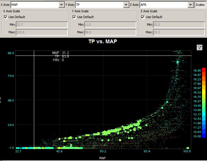

Also Gaspedalstellung und Lastsituation hängen schon irgendwie zusammen finde ich.
Vollgas bleibt für mich immer 100% Last und da will ich gerne einen AFR Wert von 12,8 haben, unabhängig vom Luftdruck.
Map vs TP im Logfile
rAcHe kLoS hat geschrieben: Genauer gesagt, der Motor bringt dann auch weniger Leistung. Woher soll denn der Motor den Sauerstoff den er benötigt bekommen, wenn nicht aus der Umgebungsluft? Oder sehe ich das falsch?!
Das ein Motor weniger Leistung in der Höhe bringt ist wohl unumstritten.
Aber 100% Leistung bei Vollgas würde ich schon gerne mit konstantem AFR Wert betreiben
und gerade in den Bergen, wenn man längere Zeit Leistung abfordert will ich nicht auf Kühlung durch das Benzin verzichten.
Oder bin ich hier Gedanklich total auf dem Holzweg?

rAcHe kLoS hat geschrieben:Anders gesagt, die Drossel ist in dem Fall die Umgebungsluft!!!
Das die Leistungsdrossel der Umgebungsdruck ist, ist mir auch klar.
Es geht jetzt halt nur um das relative AFR Kennfeld.
Z.B. 10% geöffnete Drosselklappe sagt doch auf jeden Fall etwas über den Lastzustand des Motors aus.
Das wäre dann auf Meereshöhe z.B. 7 PS von maximal verfügbaren 100PS.
Und auf Alpenhöhe 4,9 PS von maximal verfügbaren 70PS.
Oder 100% geöffnete Drosselklappe
Das wäre dann auf Meereshöhe z.B. 100 PS von maximal verfügbaren 100PS.
Und auf Alpenhöhe 70 PS von maximal verfügbaren 70PS.
Nur das im zweiten Beispiel bei 100% geöffneter Drosselklappe eine AFR fehleinschätzung vorliegen könnte,
wenn ich von Meereshöhe auf den Pass gefahren bin.
Dann würden die 70PS mit einem AFR Wert von z.B. 14,7 statt bei Vollast gewünschten 12,8 erzeugt werden.
Was dann trotz geringerer Leistung eine zu heiße Verbrennung mit sich bringen kann.
