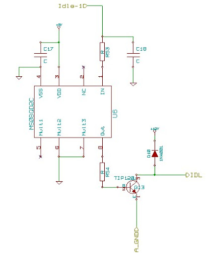

da ich immer wieder über den Einstellbereich des Leerlaufreglers ärgere wollte ich mal das Converter Board testen.
Leider finde ich keine komplette Stückliste.
Als Anlage einen Schaltplan, leider fehlen die Widerstands- und Kondensatorwerte.
Kann jemand die Werte ergänzen?

- pwm_converter1 Schaltplan.jpg (30.32 KiB) 10187 mal betrachtet

du brauchst aber auch noch den controllerspyder550 hat geschrieben:ja genau. Uns sicher ist alles dabei. Nur dafür extra in in den USA bestellen?
Lieferzeit / Versandkosten.
Darum die Frage nach einer Stückliste.
und da muss auch noch die firmeware drauf
widerstände sind da nicht das problem
da kannst du für beide 1k nehmen
c18 kannst du weg lassen
c17 100nf
