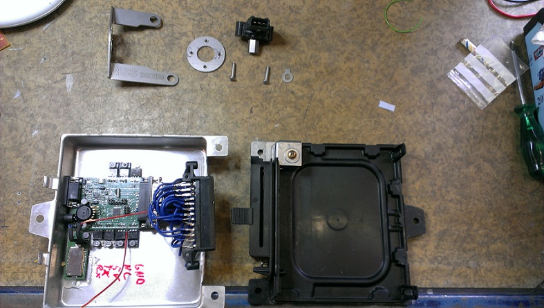

UMC im LE-Jettronic Gehäuse sieht bei mir so aus:
