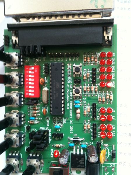

Der neue Stim von No-limit ist letzte Woche gekommen, :D dazu habe ich direkt mal einige Fragen,
Bisher habe ich den Stim nur als Kontrolle für MAT/MAP/CLT und Drehzahl genutzt,
nun würde ich gerne die Aus-und Eingänge JS0/2/5/6/7/10/11, Simulieren (LC,FS, Schaltblitz, Kennfeld umschaltung usw)
Kann mir einer sagen wie ich das mache bzw nach lesen kann?
Parallel versuche ich den Peter mal zu erreichen :mrgreen:

Einfach die entsprechenden Pinne des 37 poligen Steckers, 8 sind frei belegbar in der MS, mit den Kabelbrücken je nach Funktion auf eine LED oder Taster legen. Die LED´s und Taster sind dabei Masse geschaltet.

Ok as ist schon mal gut :mrgreen:
weitere Frage,
ich bekomme kein Drehzahlsignal hin, der rest geht soweit, wo liegt mein bug? :?

Jumper falsch gestzt. Oder Dipschalter falsche einstellung.

so isses:
