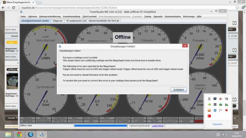

ich bekomme seit gestern nur manchmal eine Verbindung zwischen Laptop und Steuergerät zustande und dann kommt folgender fehler!
woher kommt das ? ich hoffe jemand kann mir helfen
Bekomme keine verbindung zustande bei meinem MS2Extra

- verkleinert (6).jpg (39.27 KiB) 3175 mal betrachtet

sieht so aus wie wenn Du in den Ignition Options was verstellt hast womit die MS jetzt nicht mehr klar kommt.
Hast Du Dein Projekt vor dem Fehler mal abgespeichert?
Was hast Du verändert?
Nützlich wäre auch eine Auflistung der Hardware die Du verwendest
und Deine MSQ solltest Du mal mit Hochladen.

also das propem hab ich nicht mehr aber jetzt verbindet tunerstudio mit dem Steuergerät nicht mehr!
also bei ECu detect findet es keine firmware mehr
