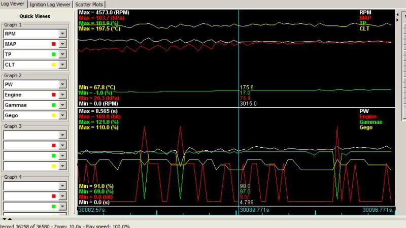

Im Logfile ist mir nun aufgefallen, dass wenn der Fehler auftritt zwei Sachen auftreten die mit diesem Fehler zusammen zu hängen.
Das erste ist die Gammae Korrektur, die urplötzlich etwas korrigiert was eigentlich von den anderen Meßdaten her gar nicht so auftreten dürfte.
Und das zweite sind die Engine bits. Die steigen im Fehlerfall auch plötzlich an. Ich kann aber bei den Eingangsgrößen keine Ursache für diese Sprünge keine Ursache für die Gammae Korrektur finden.
Sprich TP, CLT, MAP, RPM, AFR usw. sollten eigentlich keinen Korrektursprung auslösen.
Kann es sein, dass das Steuergerät mit rechnen überlastet ist?
Wenn ich z.B. die EAE von 100% TP based auf 2% Map based ändere kann ich nicht mehr bei 2900 Umdrehungen ohne Ruckeln fahren.
Stelle ich das ganze wieder zurück auf 100% TPS based, sind diese Aussetzer deutlich seltener im Log File zu finden.
Aber vorkommen tut es immer noch.
Hier ist mal ein Auszug aus dem Log File an einer besonders "schlimmen" Stelle:
Engine bits und Gammae Sprünge
Hat jemand von euch eine Idee?

Bei "MAP deaceeleration mode" sehe ich zwar nichts im Log File aber bei der häufigkeit der Ruckler könnte das schon stimmen.
Bei 137 "Idle On" geht dann auch im Log File die Pulsweite für die Einspritzung zurück. Das ist definitiv ein Fehler.
Merkwürdigerweise fällt mir beim MAP Wert an sich nichts auf, aber eventuell sind auch die 5 Meßwerte pro Sekunde zu wenig, so dass zwischendurch einige Werte verloren gehen.
Ich würde jetzt vermuten, dass bei 2900 Umdrehungen irgendwelche Schwingungen im Luftsammler entstehen und dadurch das System außer Tritt bringt.
Da würde auch erklären, das der Motor extrem schlecht fährt, wenn man die Map Basierte Beschleunigungsanreicherung aktiviert.

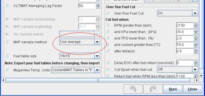

Also ein Lag Faktor von 65 ist wie ich finde schon "viel" (im Sinne von recht stark gedämpft).
Bevor ich was in die MAP Leitung reinbastle, würde ich mal die MAP Sampling Werte anpassen. Da war die "Sampling Strategie" ja einige Zeit "Nutze niedrigsten Wert in Fenster X den Du gemessen hast".
Seit den letzten Beta Versionen kann man dort umstellen auf "Use Average", also aus Map Sampling Fenster X den Mittelwert zu nehmen (statt des niedrigsten Wertes).
Ich habe damit wesentlich bessere Erfahrungen gemacht. Nach meinen Erfahrungen hast Du beim Saugär beim max. Drehmoment schon starke Schwingungen im Saugrohr. Da kann die Stategie "Nutze niedrigsten Wert" schnell nach hinten los gehen. Hab's damals sofort umgestellt und seitdem keine Probs mehr. Dass die Sampling Strategie einen Unterschied macht konnte ich daran merken, dass die VE Table nicht mehr passte...
Btw: Was hast Du bei "Number of sampling events" stehen? Haste das evtl verkurbelt? Weil dann misst der Map Sensor auch Mist.

schau dir mal im log den mapDot an!
Ich habe gerade mal geschaut, der Map Dot springt in dem Drehzahlbereich von +80(+40) bis -80(+40) munter hin und her.
Sprich maximal zwischen +120 bis ca. -120.
Von daher konnte da der MAP Threshold wohl schon mal anspringen. Den hatte ich auf 100 stehen. Wobei ich die Beschleunigungsanreicherung auf 98% TPS Driven stehen hatte.
Die 2% Hätten da gefühlt eigentlich kaum Einfluss haben dürfen, was sie aber definitiv haben.

pigga hat geschrieben:Seit den letzten Beta Versionen kann man dort umstellen auf "Use Average", also aus Map Sampling Fenster X den Mittelwert zu nehmen (statt des niedrigsten Wertes).
Bei No. sample events kann ich zwischen 1, 2 und 4 auswählen.
Meinst du diese Stelle die ich auf den Mittelwert stellen soll? "Use Average" kann ich jetzt nicht als Menüpunkt finden.

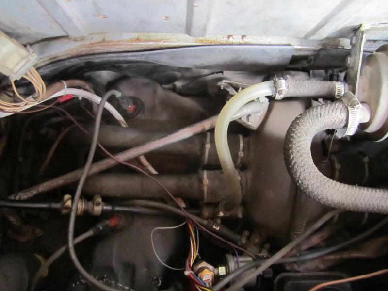

Zur Dämpfung in der der Lufleitung zum Stg: Ich mache immer ein "U" in den Schlauch (also Schlauch etwas länger und nach unten durchhängen lassen), welches sich so nah wie möglich am Stg befindet. Dort dann ein paar Sprizerchen Motoröl rein.
Wirkt bei mir Wunder.
Ich hatte parallel zu, Stg auch in 3 Fahrzeugen VDO Ladedruckanzeigen hängen. Bei bestimmten Lastsituationen vibrierten die Zeiger deutlich hör- und sehbar.
Seitdem ich den "Öltrick" mache, ist es ruhig. Uns selbst nach einem Jahr ist das Öl noch drin, wenn ich die Leitung mal trennen musste.

Ihr müsst berücksichtigen das Thomas einen Boxer-Motor hat.. da gibts kein gemeinsames Saugrohr sondern zwei einzelne Zylinderköpfe, da muss man etwas tricksen...
Re: Undefinierbare Gammae Sprünge und Engine bits
Verfasst: Mi Mai 08, 2013 1:17 pm
von Thomas_t2b
WolleMS hat geschrieben:Ihr müsst berücksichtigen das Thomas einen Boxer-Motor hat.. da gibts kein gemeinsames Saugrohr sondern zwei einzelne Zylinderköpfe, da muss man etwas tricksen...
Das ist nicht ganz richtig, Bei dem US Modell sieht das so aus wie bei den Porsche Einspritzern,
bzw. ist den T3 WBX Motoren sehr ähnlich.
Es gibt 4 Saugrohre die in einem gemeinsamen Luftsammler landen.
Und da ist dann der gemeinsame Unterdruckanschluss.
Oder reden wir aneinander vorbei?
Sprich Leitung verlängern und einen Tropfen Öl zur Dämpfung rein wäre kein echtes Problem.
Das ließe sich schnell verwirklichen. Wobei ich Öl und Gummi Leitungen eigentlich ungern zusammen bringe.
Aber da kann man ja schnell ein paar cm auswechseln, wenn der sich auflöst.

"Use Average" funktioniert bei mir am besten!

franksidebike hat geschrieben:"Use Average" funktioniert bei mir am besten!
Das ist wieder ein Punkt, der bei der MS2 nicht vorhanden ist.
Da könnte ich höchstens über den höheren LAG Factor was werden.
Aber dafür scheint mit die Frequenz der Schwingung zu niedrig zu sein.
Da greift der LAG Factor wahrscheinlich nicht so wie er soll.
Ich muss mal in der Praxis testen...
Viele Grüße,
Thomas
Verfasst: Mi Mai 08, 2013 7:20 pm
von pigga
Das ist wieder ein Punkt, der bei der MS2 nicht vorhanden ist.[/quote]
Na, gibt´s wohl bei der MS2:
Ich fahre die GSlender...irgendwas Software. Diese wiederum basiert auf der "pre-3.3 beta xx" Sofftware (ich meine Beta10?) und die hat´s schon. Hat bei mir eine deutliche Verbesserung gebracht.
