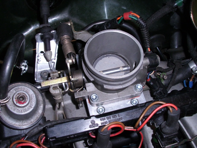

Der Knackpunkt ist der, das ich eine 45mm DK vom 1272ccm G-Lader Motor 113PS an einem 1617ccm Turbo Motor verbaut habe.
Vergleichbarer Sauger 1598ccm 16V Sauger mit 120 PS hat ne 56 mm DK .....

.... andererseits hat n 2l GT Motor mit 115 PS auch "nur" ne 50mm Klappe.

Hab gestern mal ne 50mm Klappe drangebastelt.
Wenn mir die Tage mal jemand Nummernschilder leiht, testen wir mal

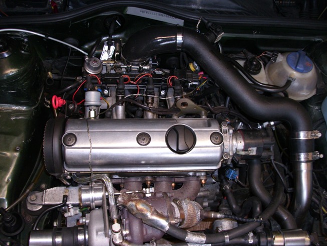

Für Interessierte hier mal Bilder von meinem Gebastel.
Ursprüglich hat es wegen TÜV und Rennleitung ausgesehen wie ein G40 Motor, wem das was sagt....
