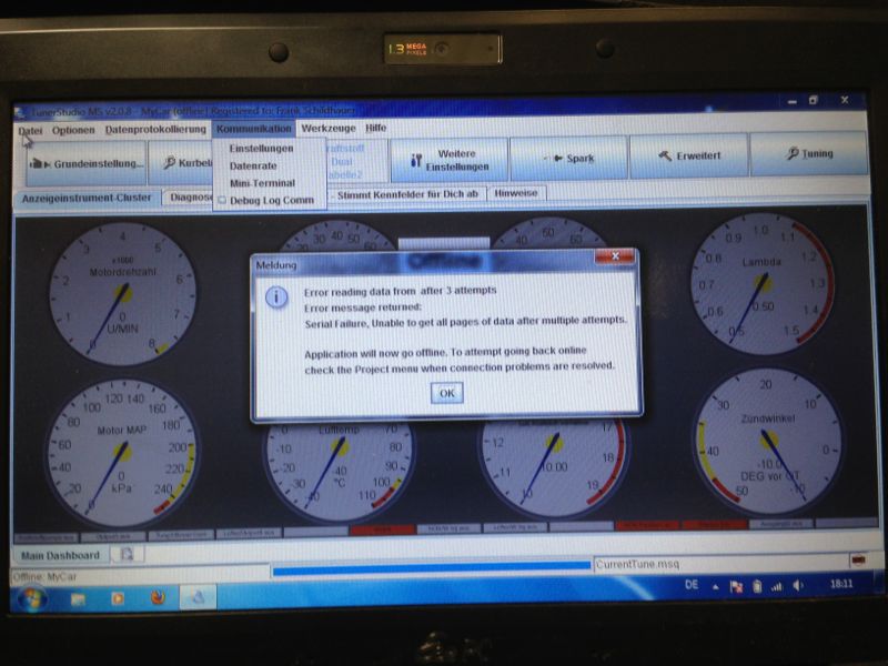

Wir haben das Problem, dass die Verbindung Laptop MSI nicht mehr herzustellen ist. Zunächst lief alles völlig unproblematisch sowohl im Stand als auch während der Fahrversuche. Während einer Fahrt dann trennte sich die Verbindung und ließ sich nicht mehr herstellen. Zunächst dachten wir es läge eventuell an dem eher typischen Problem, dass sich mit einem Umrechenfehler im Bereich des Adapter USB-Seriell begründen lässt. Da wir aber auch bei einem alten Laptop mit seriellem Ausgang, also ohne diesen Adapter das selbe PRoblem haben, muss es wohl eher an der MSI liegen oder eventuell an einer versehentlich veränderten Grundeinstellung, was aber nicht sehr wahrscheinlich sein dürfte. Hat jemand eine Idee zu unserem Problem, es wäre schön wenn wer helfen könnte.
