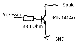

Ich habe mir die Seite angeschaut,die Schaltung müsste dann so aussehen (Sorry keine Maus am Netbook)
Wie im MS Manual
Wie im MS Manual

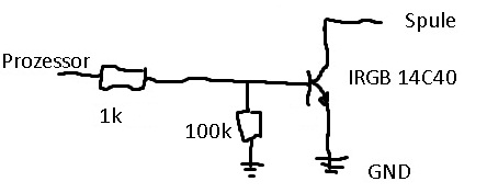

Wenn ich die UMC1 Anleitung richtig verstanden habe, werden die Ausgänge aber so geschaltet
Wie auf der UMC 1
Wie auf der UMC 1
Macht das eine Unterschied? Ich würde es halt so wie auf der UMC ansteuern, damit es identisch ist.
Kann ich überhaupt zwei Zündspulen an einem Treiber betreiben?
Vielen Dank nochmal.

Jep bei der UMC gibt es noch einen Pulldown, soll den Pegel halt sauber halten. Es sollte kein Problem sein zwei Spulen an einem Treiber zu betreiben, aber warum holst du dir nicht einfach 4 Wasted Spark Spulen?
