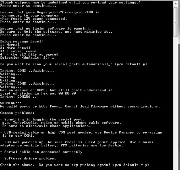

Ab jetzt fingen die Probleme an. Zu erst stand immer da nicht verbunden, also war ich nur noch offline (auch sämtlich Zeiger zuckten nicht mehr). Dann versuchte ich mehrmals die Verbindung wieder herzustellen, allerdings gelang mir das nicht mehr.
Mir ist dann aufgefallen, dass er meckert, wenn es um die Firmware geht. Dabei stellte ich fest, wo vorher noch "MS2Extra Serial330r" stand, hat er jetzt nur noch "unkown" stehen. Ich also auch die Foren Suche hier fleißig betätigt und auch google.
Hab dann auch die Firmware 3.2.4 gefunden, die ja stabil laufen soll momentan. Allerdings bekomm ich da wieder Probleme beim aufspielen.
Nachdem das Setup nämlich den RICHTIGEN Comport untersucht hat, bekomm ich immer eine Fehlermeldung.

Zum einen hättest du ja durchaus mal die Fehlermeldung angeben können, dass eine kommt ist ja schon mal schön, aber dann sollte man diese auch schreiben
Normal braucht man nicht im Bootjumper Modus zu flashen, wenn bereits eine aktuelle MSExtra Firmware auf der Megasquirt war. Natürlich kann man durchaus auch die Firmware zerstören, so dass diese nicht mehr durch einen Befehl über die Serielle Schnittstelle in den Flash Modus zu bekommen ist.

Für mich sieht es erst mal so aus, als würde er überhaupt nicht kommunizieren können. Serieller Adapter funktioniert richtig? UMC hat Strom? Das Manual bekommst du auf der Seite des Herstellers.

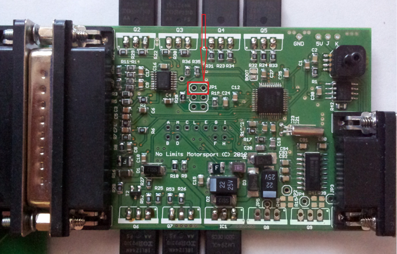

Hallo, danke für die hilfreichen Tips.
Ich hatte leider bis heute noch keine Zeit daran herum zu spielen. Jetzt habe ich allerdings noch eine offene Frage. Und zwar um den Bootjumper zu setzen muss ich die im Bild makierten Kontakte verbinden oder verstehe ich das falsch?
Nach verbinden muss ich dann die "download-MS2-Firmware.bat" ausführen oder bin ich da schon auf dem falschen Weg?
Macht es was wenn dabei der JimStim noch dran hängt?
EDIT:
Sorry vergessen das Bild auch wirklich rein zu stellen.

Nein!!!!!!!!!!!!!!!!!!!!!!!!!!
Die beiden Peds, die mit Boot beschriftet sind überbrücken!
SD16

Ah ja Mensch, schade das ich mir nicht selbst in den Hintern treten kann.
Vielen dank.
