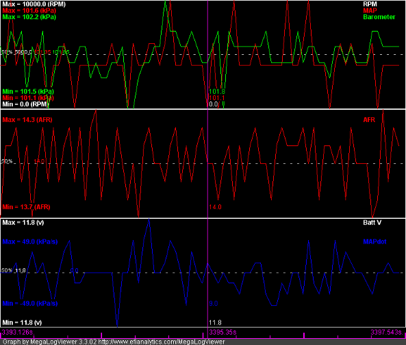

ich habe eine sehr unruhigen map bzw. barro, blöder weise seit kurzem auch AFR das sollte aber vom lambdacontroller kommen?
was ich bis jetzt versucht habe:
es kann nicht von meiner verdrahtung kommen, siehe log mit stim "stim nois"!
wenn ich mit dem multimeter auf dem v3.0 messe habe ich keine spannungs schwankungen?
es gab mal den tip C30 in den H1 (bottlader) zu löten, auch nicht besser siehe log "stim +C30 nois"!
im log "nois im auto" kann man den zappeligen afr sehen, den werde ich ersteinmal versuchen mit meinem zweiten controller von (bastigb10) zu beseitigen!
wo kommen diese störungen her, was kann ich versuchen dagegen zu machen?

franksidebike hat geschrieben:wenn ich mit dem multimeter auf dem v3.0 messe habe ich keine spannungs schwankungen?
da wirst du auch nix verwertbares messen können da das zu stark dämpft
da musst du mit einem oszilloskop messen
franksidebike hat geschrieben:es gab mal den tip C30 in den H1 (bottlader) zu löten, auch nicht besser siehe log "stim +C30 nois"!
wenn das erst kürzlich aufgetreten ist und vorher lief würde ich mal die ganze spannungsversorgung nach zulöten bzw. alle kondensatoren austauschen hauptsächlich die analoge geschichte
den spannungsregler der lichtmaschine überprüfen bzw. zum testen ganz abklemmen
eigentlich ist das schon immer so :roll: bin nur drauf aufmerksam geworden weil ich mit EAE und dem zappeligen afr probleme habe!
in den log's läuft der motor nicht bzw. ist die stromversorgung vom stim!

tooly hat geschrieben: hast du nicht ne ms v3.0 zum tauschen
die ms3 hat auch ein v3.0!
gerade mal im log nachgeschaut :!:
map steht stur auf 100.0!
baro wackelt zwischen 101.0-100.8! das finde ich ok!

so habe die v3.0 im bereich versorgungsspannung nachgelötet und das board mit isopropanol gewaschen!
ergebnis :( genauso bescheiden wie davor :!:
