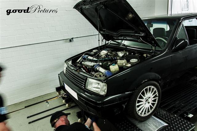

An dieser Stelle und aus gegebenem Anlass möchte ich hier ein "Familienprojekt" vorstellen.
Ein VW Polo 86C 3F mit VW Golf GTI 1,8l 16V Motor , Umbau auf Turbo mit Garrett GT2871.
Um das Fahrzeug zu stabilieren mit Salzmann Hilfsrahmen, Dreieckslenker, Domstrebe usw.
Vorletzten Sommer dann ein Kopfdichtungsschaden, den wir (Özi und ich) lange nicht bemerkt haben.
Nach dem wir den Motor zerlegt und er wieder zusammen hatten, baute uns Tooly ein MS1 basierendes STG.
Nochmals andere Einspritzventile rein, begann der Spaß.

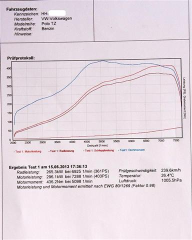

Gestern besuchen wir mit dem Auto den Dynoday des Dynoteam Nord bei Hamburg und freuten uns sehr über das Ergebnis.
Wir danken Allen die uns unterstützt haben und an uns geglaubt haben (-->besonders dem Besitzer, der einige unserer Ideen zwischenzeitlich kritisch hinterfragte und Tooly der ein Steuergerät baute das er garnicht bauen wollte), auch wenn es bei diesem Projekt eine fast zweijährige Durststrecke gab.
Klammer auf!
Eine negative Anmerkung an 1-2 ganz bestimmte Leuten hier im Forum, die ähnliches vor hatten und unseren Support wollten...IHR WERDET KEINEN SUPPORT MEHR VON UNS BEKOMMEN.
Bitte meldet euch nicht mehr bei uns!! Aber wir sind "Sportsmänner"...viel erfolg...berichtet hier im Forum doch mal von euren Erfolgen...in viel zu überfüllten Hallen bei "Tunern" in Norddeutschland.
Sorry dafür, aber ich musste das mal hier anmerken.
Klammer zu!
UND...meine Anerkennung an ÖziB....seine Kraft, Energie und Zielstrebigkeit haben den größten Anteil beigetragen, dass dieses coole Auto wieder auf der Strasse ist.

der typ auf dem letzten bild, der unterm polo liegt...macht der nen ölwechsel??!!
aber hut ab vor der leistung! du obertuner.....

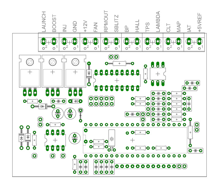

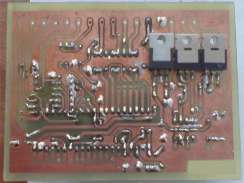

ganz so stimmt das ja auch nicht...HHTC hat geschrieben:...und Tooly der ein Steuergerät baute das er garnicht bauen wollte
hier mal bilder von dem ding (ach so falls jemand fragt: ich hab kein layout mehr davon und das bleibt ein einzelstück

Bei dem Auto hab ich zwar auch getippt, aber bei dem größeren Teil saß der Özi an den "turn-tables".
Der Typ bottom mounted unter dem Auto schnallt das Auto am Dyno fest.

Die Leistung wurde mit 1,6bar Ladedruck erreicht.

Es wurde eigentlich nicht viel am Auto geändert. Der Verteiler musste einer doppelzündspule weichen und es wurde auf ölprinz Ms2 umgerüstet. Ladedruck liegt bei 2,1 bar, der Lader kann nicht mehr und erwärmt die ansaugluft, also ist das die momentane Grenze... Leider ist das Getriebe zur Zeit das größte Problem. Der 5.Gang halt nicht länger als 2 Tage, daher würde jetzt vorübergehend auf 2y gewechselt und bisher keine Probleme macht.
Die 450 PS wurden mit Schlupf gemessen, daher kann man davon ausgehen, dass da paar Pferde gefehlt haben .. Naja

Das ist die höchste mir bekannte Leistung die mit so einem Lader erreicht wurde!
Geil gemacht! Wenn ich an die ganzen 1,8T Fahrer denke die mit dem Lader und ihren 330PS rumpumpen....die Armen
