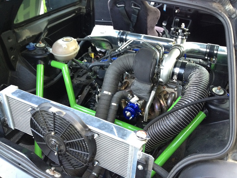

Seither habe ich keine Zündaussetzer mehr und der Motor dreht einwandfrei hoch (noch nicht bis in den Begrenzer, da sich die Nachbarn bereits aufgeregt haben... woran das wohl liegt - sehr kurze Auspuffführung... siehe beiliegendes Bild!
VR6 Turbo.jpg (210.1 KiB) 5787 mal betrachtet
